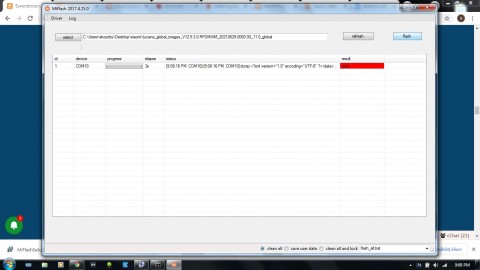

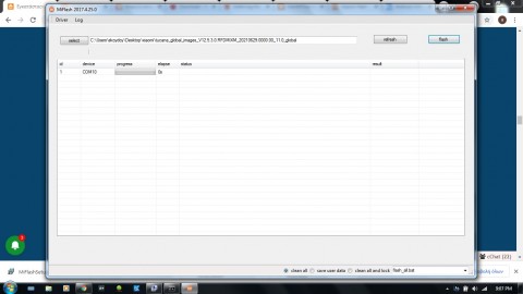

Λοιπον. Γύρισα. Γενικά δοκιμάζω να φλασαρω global, μπρικαρει, κάνω εγκατάσταση την ιταλική για να έχω τηλέφωνο και φτου κι απ' την αρχή. Τώρα είμαι με ιταλική. Δοκιμάζω να φλασαρω με το miflash και ανεβάζω το screenshot. Αλλά δε νομίζω να φαίνεται κάτι παραπάνω εκεί...

Θα έπρεπε στο Device να σου βγάζει τον κωδικό αριθμό της συσκευής που είναι σε Fastboot Mode μόλις κάνεις Refresh και όχι το Port Number, όπως βλέπεις στην παρακάτω εικόνα.

Δεν είναι οκ αυτό που βλέπω στα ScrennShot που ανέβασες.
τον κωδικο της συσκευης τον βγαζει πριν μπω σε edl mode. αφου μπω και κανω refresh μου βγαζει το πορτ. ετσι λεει στον οδηγο που ακολουθω πως ειναι το σωστο.
τωρα δε ξερω αν ακολουθω καποιο λαθος οδηγο γενικοτερα... ποιον θα πρεπει να ακολουθησω? σε fastboot μπαινω και ο bootloader λεει πως ειναι ξεκλειδωτος. στο dev tools γραφει oem unlock καπου. τους drivers τους περασα με το σκριπτακι που βρηκα στον οδηγο, τι να πω? υπαρχει περιπτωση να μη δουλευει σωστα το adb? να εγκαταστησω καποιο αλλο?

Το λάθος είναι δικό μου καθώς αναφερόμουν σε FastBoot Mode, ενώ εσύ αναφέρεσαι σε EDL Mode.
Οπότε, σωστά σου βγάζει τον αριθμό του PORT.
Απλά να είσαι βέβαιος πως συνδέεσαι σε USB 2 Port (Λευκό χρώμα) και όχι δε USB 3 (μπλε χρώμα).
