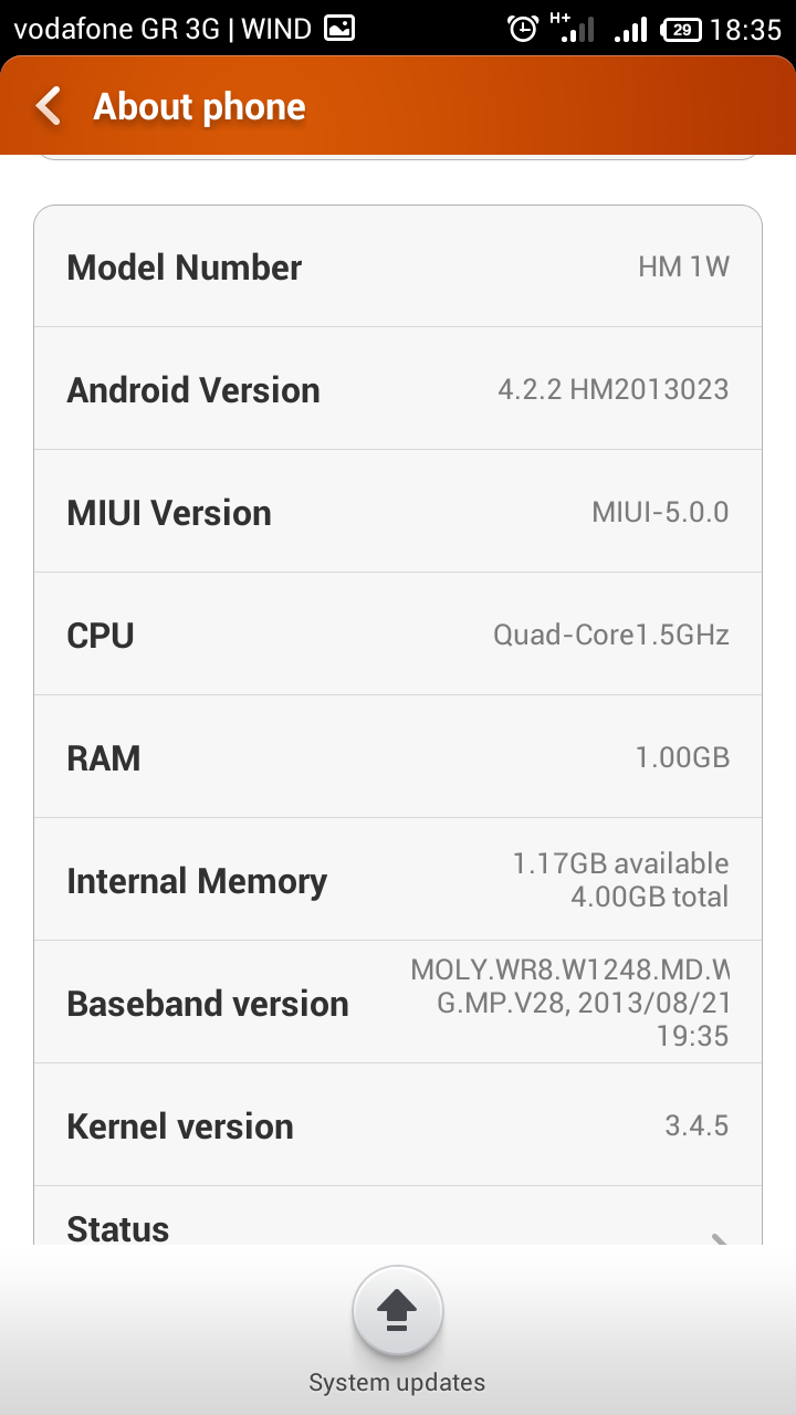

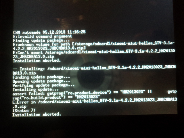

  • Αφού πρώτα συγχαρώ και ευχαριστήσω όσους έχουν ασχοληθεί και ασχολούνται ακόμα με τα Ελληνικά του Miui, θέλω να πω και το δικό μου πρόβλημα. Στο δικό μου ρύζι (original) από την αρχή που το πήρα είχα πρόβλημα στο να εγκαταστήσω οποιαδήποτε v5 multi rom με οποιοδήποτε recovery. Η μόνες που δούλεψαν ήταν η Οfficial v5 ΟΤΑ χωρίς root και μια αγγλική/γερμανική με root την οποία έχω μέχρι τώρα (Foto1). Η συσκευή δουλεύει μια χαρά αλλά θέλω να εγκαταστήσω μια σωστή Ελληνική/Αγγλική. Σήμερα που προσπάθησα να βάλω την GTV 3.1 έχω τα ίδια προβλήματα (Foto2 & Foto3). Κάθε βοήθεια δεκτή.

  • Status 7 έχεις πρέπει να ανοίξεις τη ρομ και να σβήσεις ένα στρίγκ μέσα. Δεν είναι δύσκολο, ψάξε status 7 και θα το βρεις. Σε κανένα μισάωρο θα μπορέσω να σου στείλω εγώ τη διαδικασία αλλά είμαι σίγουρος πως θα το βρεις.

  • Ο/H delliosg έγραψε:
    Παιδιά απο multi Stable 5 σε Hongmi γιατι δεν μου κάνει ούτε update σύμφωνα με τις παραπάνω οδηγίες ούτε intall zip απο CWM.
    Tι κάνω λάθος;;;
    Ο/H VangX έγραψε:
    Λοιπόν παλικάρια, με τα προβλήματα στο Flash.
    Τα asserts έχουν μπεί για λόγους ασφαλείας για να μην μπορεί κάποιος να flashάρει κατά λάθος ROM που δεν είναι συμβατή με την συσκευή του.
    Βέβαια καμμιά φορά επειδή υπάρχουν διάφορες ROM που αλλάζουν τα Signatures στης συσκευής στο buildprop.ro, αυτό έχει σαν αποτέλεσμα να μην περνάει η συσκευή από τον έλεγχο που τις γίνεται.
    Για να μην μπλέξετε με editors του χαλάσετε το assign της ROM θα σας ανεβάσω μία ROM ίδια με την τρέχουσα χωρίς τους ελέγχους.
    Αρκεί να είστε βέβαιοι ότι έχετε την HongMi - REDMI - RedRice WCDMA συσκευή....
    ή επέλεξε να κάνεις μία δωρεά
  • Ο/H efkolo έγραψε:
    Βρήκα οδηγίες για το updater-script διέγραψα το assert έκανα ξανά zip αλλά δεν κατάφερα τελικά τίποτα

  • Ισως να έχει να κάνει τότε με το CWM recovery που έχεις βάλει.

  • Ο/H MIUI_ART έγραψε:
    Tι κάνω λάθος;;;
    Ο/H VangX έγραψε:
    Admin δεν έχω λόγια για την αμεσότατη απάντηση. Αναμένουμε την rom και θα έχεις ενημέρωση για τα αποτελέσματα.
