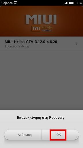

    • 1ος Τρόπος Εισόδου σε κατάσταση [lexicon]Recovery[/lexicon]: Άνοιξε την εφαρμογή Aναβάθμιση στο κινητό, πάτησε το κουμπί Μενού, μετά επέλεξε την επιλογή Επανεκκίνηση στη [lexicon]Recovery[/lexicon] και μετά ΟΚ.

    • 2ος Τρόπος Εισόδου σε κατάσταση [lexicon]Recovery[/lexicon]: Κλείσε το τηλέφωνο και πάτησε πρώτα το κουμπί Volume+ και μετά, χωρίς να αφήσεις το Volume+ πίεσε και το κουμπί Power για τόσο χρονικό διάστημα μέχρι να πρωτοφανεί το εικονίδιο MIUI, οπότε και αφήνεις και τα δύο (2) κουμπιά.
    • Πλοήγηση στην κατάσταση [lexicon]Recovery[/lexicon]: Χρησιμοποιούμε τα κουμπιά Volume+ και Volume- για να πλοηγηθούμε στις διαθέσιμες επιλογές και το κουμπί Power για να επιβεβαιώσουμε την οριστική επιλογή μας.

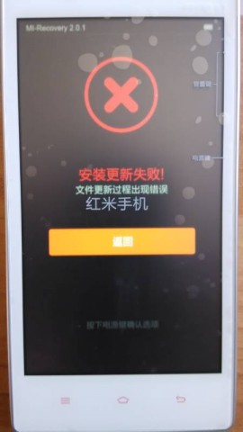

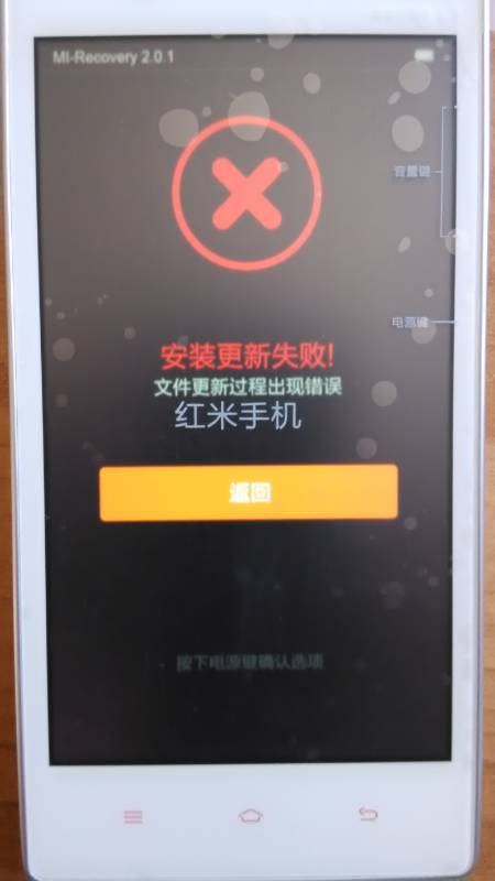

  • Παιδια γεια χαρα πριν λίγη ωρα δοκιμασα να αναβαθμισω με την GTV-5.6.4 ενα Redmi 1S που παρέλαβα μολις σήμερα ειχε την stock Αγγλοκινεζικη V5 αφου ειπα στον Κινεζο να μην φλασσαρη το τηλ και να το στείλει όπως παραλαμβάνει απο την Xiaomi με σκοπο οπως και εγινε να περασω την GTV αλλα δυστηχως σαν καντεμης επεσα σε μη λειτουργικη Rom η οποια βεβαια δεν ολοκληρώνετε η αναβάθμιση και βγαζει error παιδιά
    Η GTV-5.6.4 για το redmi 1s στην συνεχεία δεν σας αφήνει να ξαναμπείτε στο λειτουργικό γιατι κανει απανωτά reboot στην recovery
    Προσοχή λοιπόν κάνει απανωτά reboot στην recovery.
    Αναγκάστηκα να κάνω με το Miflash fastaboot την stock...
