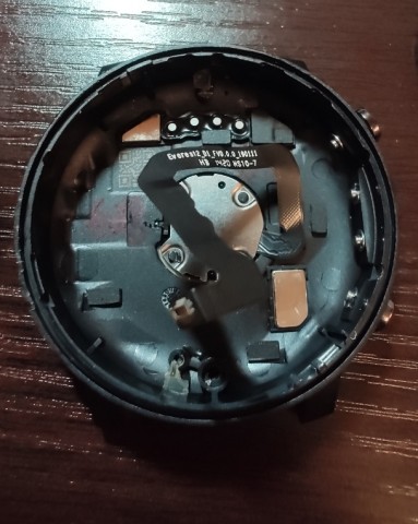

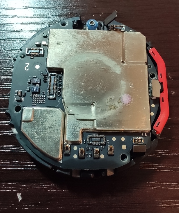

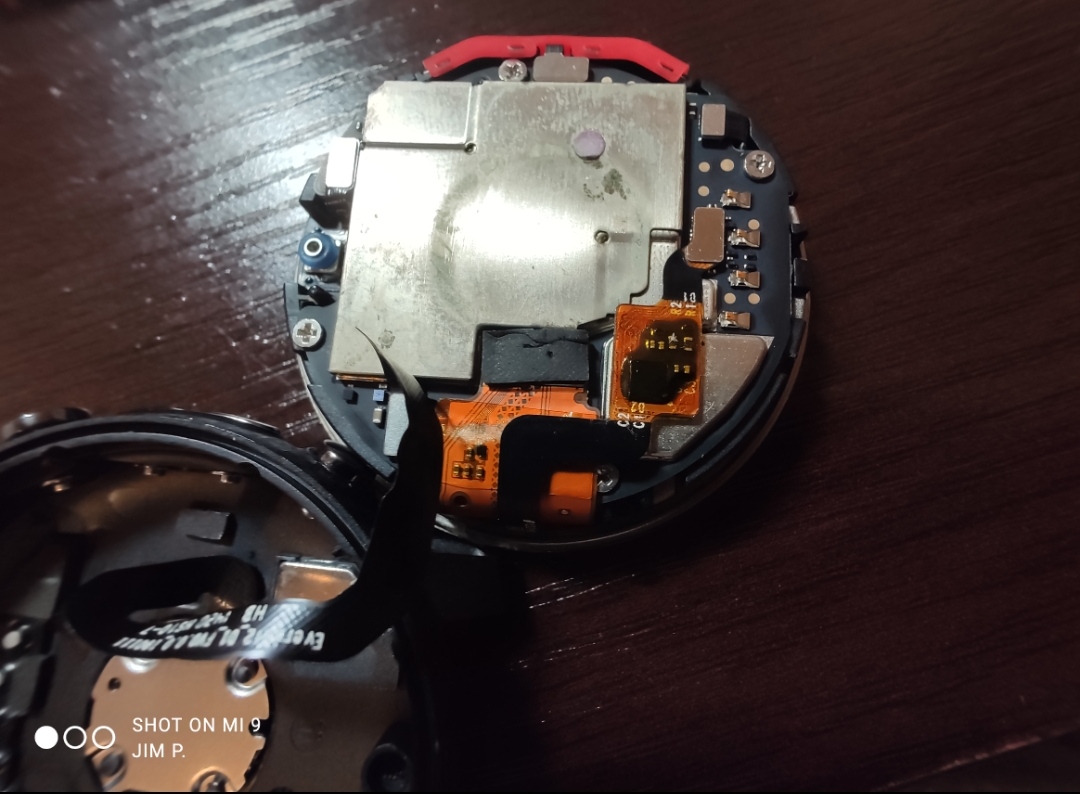

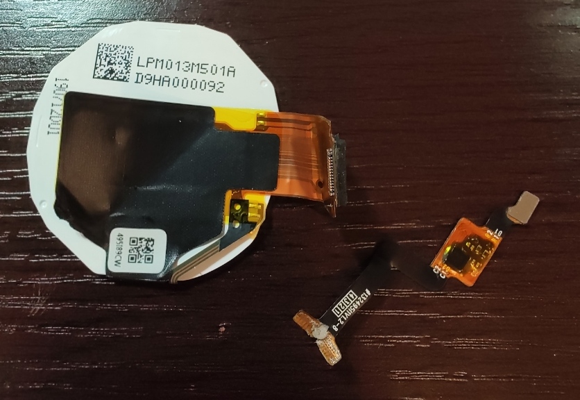

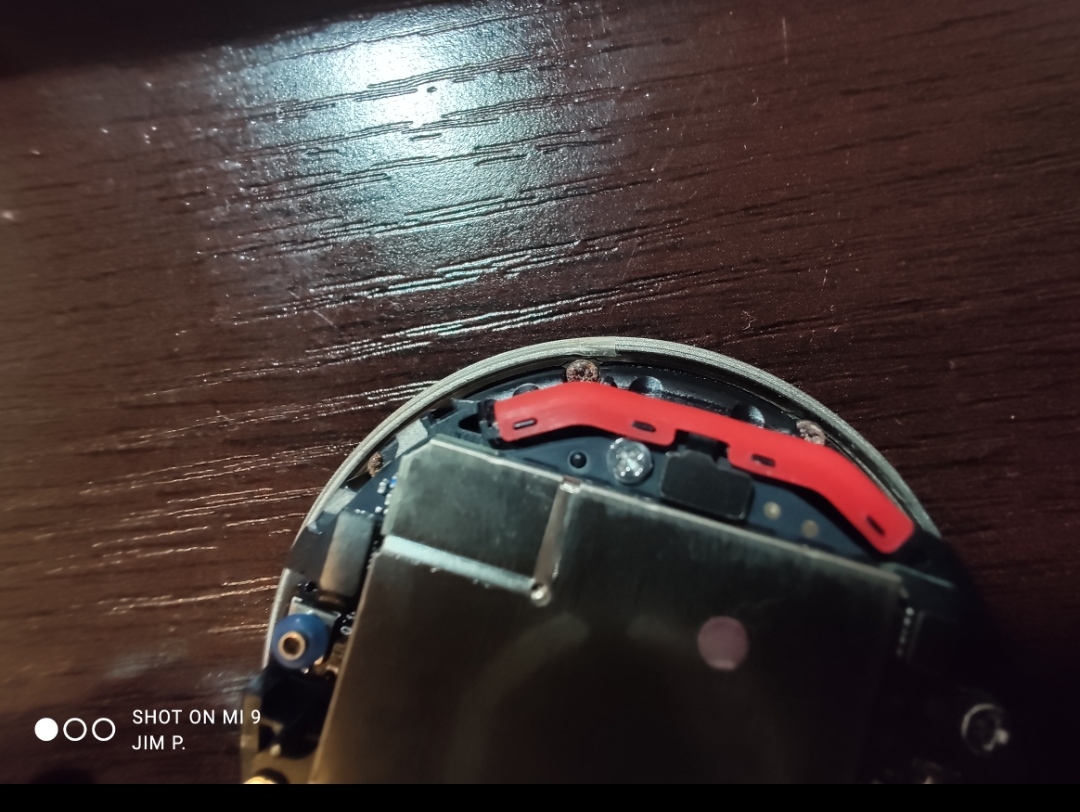

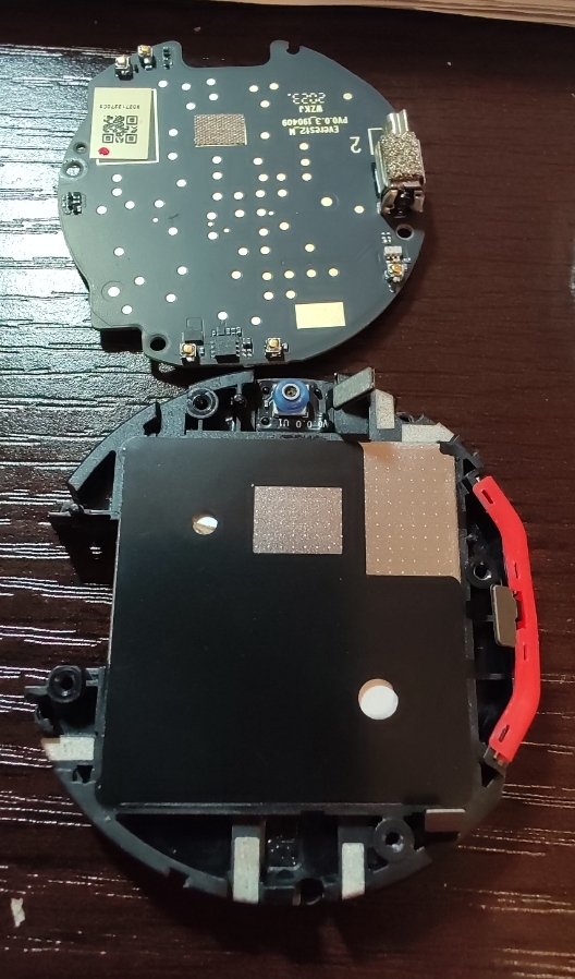

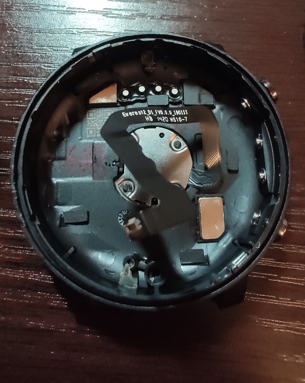

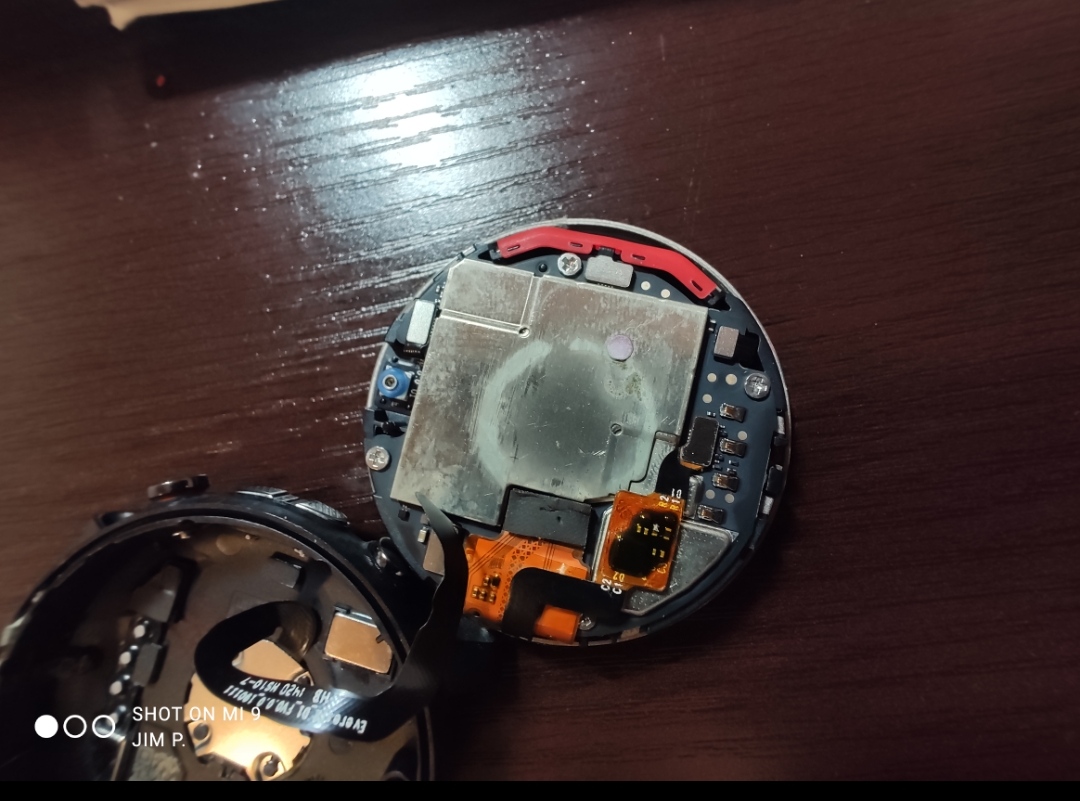

Το άνοιξα το ρολόι με ζεστο αέρα από πιστολάκι και μ' ένα σουγιά το ξεχώρισα το σώμα από το καντράν. Από ότι φαίνεται και στις φωτογραφίες έχει τραβήξει υγρασία, το αυτοκόλλητο έχει ροζισει και οι βίδες έχουν σκουριά λίγο. Αποσύνδεση όλα τα βύσματα και αυτό της οθόνης, τα ξανακουμπωσα, μου κάνε πάλι λίγο flickering άλλα μετά έστρωσε. Δεν ξέρω τι έγινε ακριβώς, τσάμπα το factory reset.
Edit 1: μου το ξανακάνει πάλι. Μάλλον φταίει το display και η καλωδιοταινία του. Πάμε για άλλα.

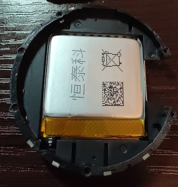

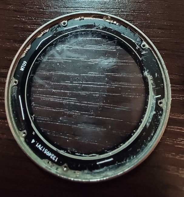

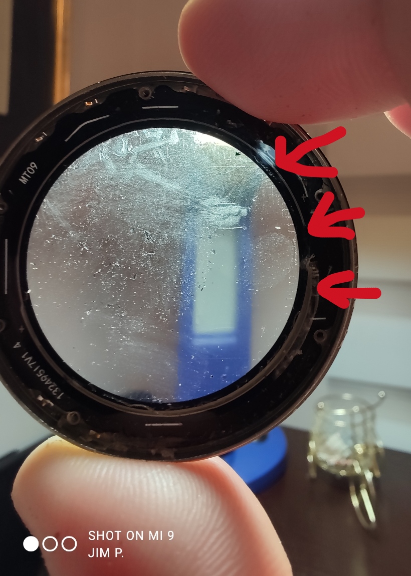

Edit 2: τελικά display. Είχαν μείνει οι γραμμές της οθόνης, του flickering, πάνω στο υγρό της amoled. Φαίνεται πλέον ξεκάθαρα στο καντράν από την εσωτερική μεριά. Ανεβάζω και φωτογραφίες για όποιον ενδιαφέρεται να δει πως είναι μέσα.
SOS: Το ρολόι δεν το χρησιμοποίησα ούτε σε θάλασσα ούτε σε μπάνιο. Μόνο όταν έπλενα τα χέρια μου. Άρα το ότι ειναι αδιάβροχο, είναι μεγάλο ψέμα. Θα πάω τώρα σε Huawei gt2 pro. Αντίο amazfit. -
