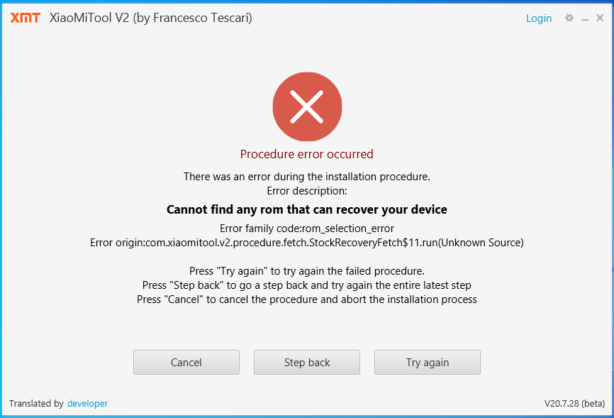

Καλησπέρα σας,
Έχω ένα Mi8 το οποίο φόραγε την global official 12.0.3.0 και είχε ξεκλείδωτο bootloader από τότε που το πήρα. Όλο αυτό τον καιρό έκανα απροβλημάτιστα πληρωμές με nfc και την εφαρμογή alpha wallet, ώσπου φέτος υπήρξε η ανάγκη με τα pass που δόθηκαν να χρησιμοποιήσω google pay. Δεν μπορούσα να περάσω κάρτα μέσα στο google pay γιατί μου έλεγε ότι έχω κάνει root το κινητό ή κάτι άλλο (δεν είχα πειράξει ποτέ τίποτα το κινητό δούλευε απροβλημάτιστα τα 2 χρόνια που το έχω και έπαιρνε update κανονικά). Έκρινα ότι δεν του άρεσε που o bootloader ήταν ξεκλείδωτος και αποφάσισα να τον κλειδώσω με τον επίσημο τρόπο δηλαδή fastboot - Miflash και την τελευταία επίσημη global έκδοση η οποία ήταν ή ίδια που φορούσα. Ξεκίνησα τη διαδικασία και επέλεξα να κλειδωθεί ο bootloader. Προχωρούσε η εγκατάσταση κανονικά μέχρι που έκανε επανεκκίνηση το κινητό και μπήκε σε recovery mode, πίστεψα ότι ήταν μέρος του φλασαρίσματος. Η διαδικασία έδειχνε στο miflash ότι συνεχίζεται αναζητώντας το τηλέφωνο μέχρι που πέρασε 1 ώρα και αναγκάστηκα να βγάλω τη συσκευή, όταν την αποσύνδεσα μου έβγαλε το miflash ότι ολοκληρώθηκε (!). Το κινητό έγινε lock αλλά δεν ξεκινάει, μπαίνει συνεχώς σε recovery mode. Στην προσπάθεια να επαναλάβω το φλασάρισμα με miflash μου λέει ότι o bootloader είναι κλειδωμένος. Πάω λοιπόν να τον ξεκλειδώσω με το mi unlock και παίρνω το μήνυμα: Couldn't unlock Please add your account in MIUI's Settings > Developer options > Mi Unlock status. Πρόβλημα, με τι κινητό να το κάνω; Χρησιμοποίησα το κινητό της συζύγου μου βάζοντας το δικό mi account πάνω και έκανα την διαδικασία. Διαβάζω στο internet ότι πρέπει να περάσουν κάποιες μέρες, με πιο τρόπο μπορώ να δω πόσες μέρες μένουν γιατί όταν επαναλαμβάνω τη διαδικασία στο mi unlock συνεχίζει να μου βγάζει το ίδιο μήνυμα Couldn't unlock Please add your account in MIUI's Settings > Developer options > Mi Unlock status. Έχω δοκιμάσει κι άλλες εκδόσεις κι άλλα mi account (μου βγάζει ότι η συσκευή πρέπει να ξεκλειδωθεί με το δικό μου λογαριασμό). Όπως καταλαβαίνετε έχω μείνει χωρίς κινητό και περιμένω χωρίς να είμαι σίγουρος ότι θα καταφέρω κάτι. Χρειάζομαι τα φώτα σας και την εμπειρία σας. Ευχαριστώ πολύ για το χρόνο σας.
