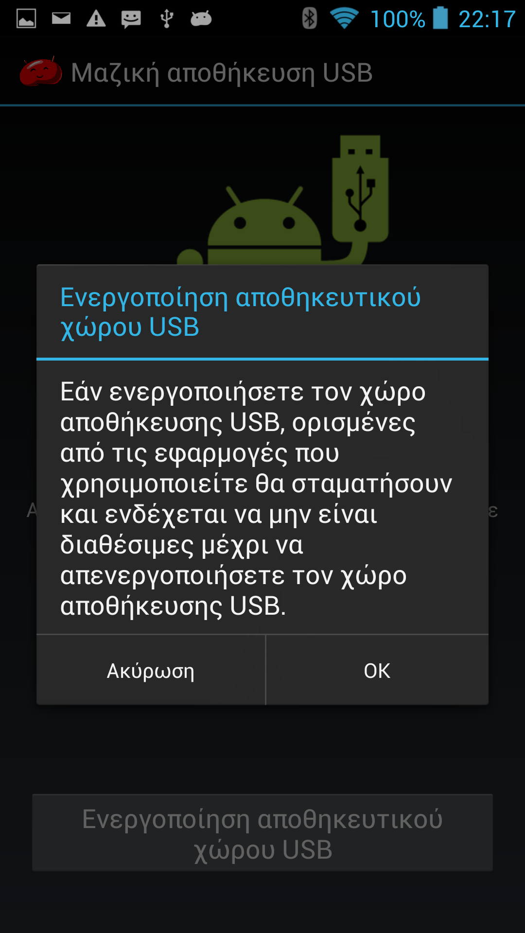

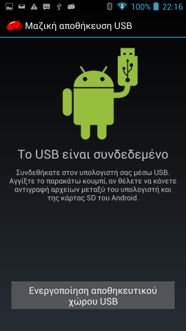

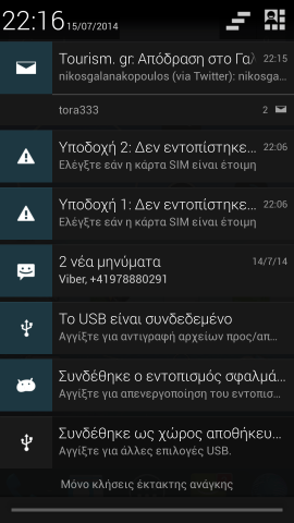

      συνδέεις το κινητό με το p.c. σου , απο το κινητό πήγαινε στην notification bar (κατέβασε την "κουρτίνα" δηλαδή)λέει "το usb είναι συνδεδεμένο" , πάτα επάνω για επιλογές (τα screenshot είναι απο άλλο κινητό)
      την rom την κατεβάζεις και όπως είναι , χωρίς αποσυμπίεση βάλτην στο κινητό και στην καρτούλα ................ (δεν έχω το κινητό σου, σε λίγο θα ψάξω

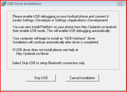

    • Το τσεκαρα αυτο το λινκ. Κατεβασα τον driver που λεει, τον τρεχω, προχωραω στα βηματα και σε καποια φαση μου βγαζει μια εικονα (την παραθετω στα συννημενη.
      Εε και τα παραταω εκει..
      Μπορει να μου πει καποιος γιατι συνεβη αυτο; Δε το εχω ξανακουσει σε αλλες μαρκες.
      Εχει να κανει με το οτι το κινητο ειναι κινεζικο;

    • μια βοηθεια παιδια,
      Παω να κανω αυτο: How to unbrick RedMi Note WCDMA Enhanced edition! - Redmi Note - MIUI Official Community
      Στο 3ο βημα κολλαω για δυο λογους:
      1. α) ο driver Link2 εχει κατι αρχεια σε .inf, που δεν μου κανου κατι.
      2. β) ο driver Link3 ειναι PdaNet. Παω να τον κανω install και σε καποια φαση μου βγαζει την ενδειξη που φαινεται στην εικονα που επισυναπτω. Στην ενδειξη αυτη λεει να ενεργοποιησω το usb στο κινητο μου. Το κινητο μου ομως δεν με βαζει καν μεσα στο μενου, απλα κολλαει στο λογοτυπο "mi"
      Mετα παω να κανω αυτο: SP Flash tool guide - Unbrick your device | Unofficial International MIUI / Xiaomi Phone Support
      Αλλα παλι κολλαω γιατι ο driver που μου δινει ειναι ο ιδιος, ο PdaNet ο οποιος δεν εγκαθισταται λογω του οτι μου βγαζει την ιδια ενδειξη (φαινεται στο συννημενο αρχειο)
      Οποτε τι να κανω;
