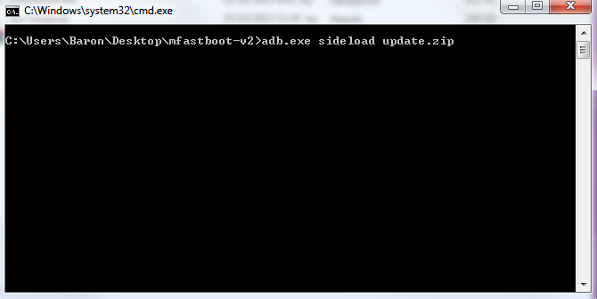

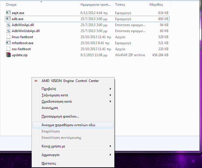

Άρα τουλάχιστον βρήκαμε το πρόβλημα. Εαν δεν έχεις με τίποτα πρόσβαση τότε θα πρέπει να χρησιμοποιήσεις υπολογιστή.Ο/H achilleas1900 έγραψε:
Στο κινητό δεν εχω πρόσβαση. Οταν το ανοίγω με πάει κατευθείαν στο Mi-Recovery 2.0.1
Υπάρχει τρόπος να αποκτήσω πρόσβαση στο κινητό??
Σε ευχαριστώ
