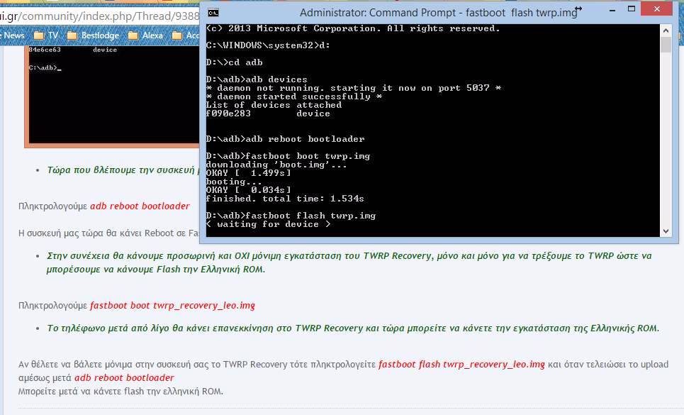

Αν κάνεις decompile την rom Μας, δεν έχει αυτή την εφαρμογή μέσα. Λέω να την ενσωματώσω και να δοκιμάσω να την περάσω με το TWRP RECOVERY που λες να δω τι γίνεται....
To φλασάρισμα της TWRP είναι πανεύκολο και γρήγορο. Κράτα ένα back up της recovery που έχεις (μέσα απο το προγραμματάκι Flashify) και προχώρα... Good luck!
Τελικά είμαι root, λάθος εντύπωση....Θα το δοκιμάσω.

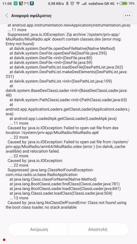

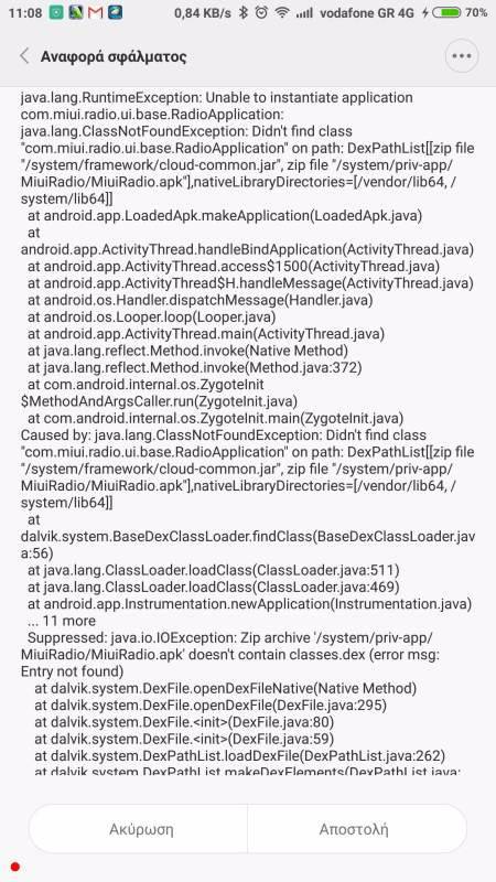

Λοιπόν έφτιαξα μία rom που περιέχει το ραδιόφωνο. Έτρεξα το twrp από τον οδηγό που μου είπες, αλλά όταν πάω να το περάσω μόνιμα, μου βγάζει μήνυμα ότι περιμένει το κινητό και μένει εκεί....
Πέρασα την rom Μια χαρά, μου εμφάνισε το εικονίδιο του ραδιόφωνου
αλλά όταν πάω να το τρέξω....τζίφος
