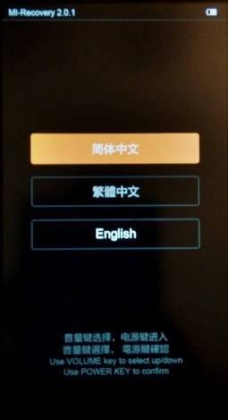

Φυσικά! Μπες στη Recovery... δες τι έχεις και ξαναβγες:Ο/H thomas01 έγραψε:
Μπορώ καπως να δω αν έχει TWRP;
Πήγαινε "αναβάθμιση" (το μπλε εικονίδιο που έχει ένα βέλος και δείχνει προς τα επάνω )
Πάτα τις τρεις τελίτσες πάνω δεξιά στην οθόνη σου, και απο το μενού που θα βγεί πάτα "επανεκκίνηση σε λειτουργία Recovery" και δες που θα σε βγάλει...
Αν έχεις TWRP θα γράφει, "TeamWin" πάνω πάνω και θα έχει έγχρωμο μενού (Πατάς reboot-->System") για να επσιτρέψεις πίσω στη Miui
Αν δεν έχει, τότε θα έχει Mi-Recovery... Θα είναι μαυρο μενού με πορτοκαλί γράμματα. Εκεί κινείσε με τα πλαινά πλήκτρα volume up και down και επιλέγεις με το power.
Για να βγεις και να επιστρέψεις, πατάς το English και απο το μενού Reboot ->system...
Δες τις φωτο απο κάτω για το Mi Recovery, που ειναι πιό "δύσκολο" στο χειρισμό:
