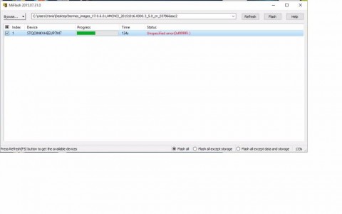

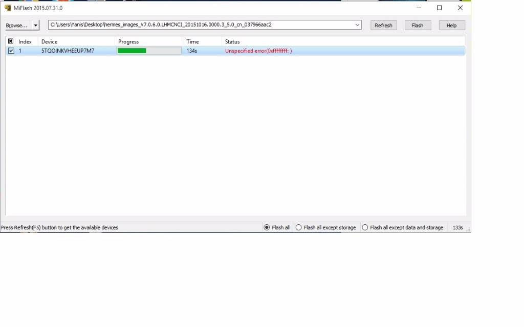

  • Μου σταματαει τη διαδικασια στα 134 δευτερολεπτα και βγαζει αυτο το μηνυμα λαθους.
    Συνεβη και σε καποιον αλλο? Αυτο που διαφερει στη δικια μου εκδοση miflash ειναι οτι κατω αριστερα εχει επιλογη ειτε flash all ειτε flash all except storage.Φαινεται και στην εικονα.

  • Ο/H yansta έγραψε:
    Ε, βέβαια έχει συμβεί! Σε εμένα πάμπολες φορές!
    Μην απογοητεύεσαι, όμως ...θα δουλέψει... Κάνε μια επανεκκίνηση στο PC, ρίξε μια ακόμα ματιά ότι οι διαδρομές στο διευθυνσιογράφο είναι σωστές (και οι δύο) και παίξε με τις θύρες USB και τα καλώδια... Μπορεί κάποια USB να κάνει "κόλπα"...
    Θα δουλέψει πάντως! Είναι θέμα χρόνου...
