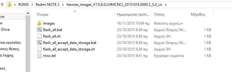

Όταν κάνει unzip το αρχείο .zip της fastboot rom πρέπει να έχεις ΜΟΝΟ αυτό το look :Ο/H skepasti21 έγραψε:
Μα και τον "ιмageѕ" οταν επιλεγω παλι τπτ δεν γινεται. Πιστεψε με εχω δοκιμασει τα παντα. Ειμαι σε αδιεξοδοΟ/H MIUI_ART έγραψε:
H fastboot είναι μέσα στον φάκελο images και εκεί θα βρεις ΜΟΝΟ αρχεία και όχι άλλους φακέλους.
Εσύ κάνεις το λάθος να διαλέγεις τον αρχικό φάκελο και όχι τον κανονικό στον οποίο μέσα είναι τα αρχεία.
Στάλθηκε από το Redmi Note 2 μου χρησιμοποιώντας Tapatalk
Οτιδήποτε άλλο unzip έχει κάνει... κακώς το έκανες! Σβήσε ΟΛΟ το φάκελο και ξανακάνε unzip το αρχείο (και ΠΕΡΙΜΕΝΕ το να τελειώσει υπομονετικά...)
Όταν τελειώσει πρέπει να βλέπεις αυτό από πάνω...
Μετά ακολούθησε ΠΙΣΤΑ τις οδηγίες του οδηγού...
Εμένα είναι πολυ διαφορετικόΟ/H caeser έγραψε:

Mάλλον το κατάφερα με το συννημένο!!
