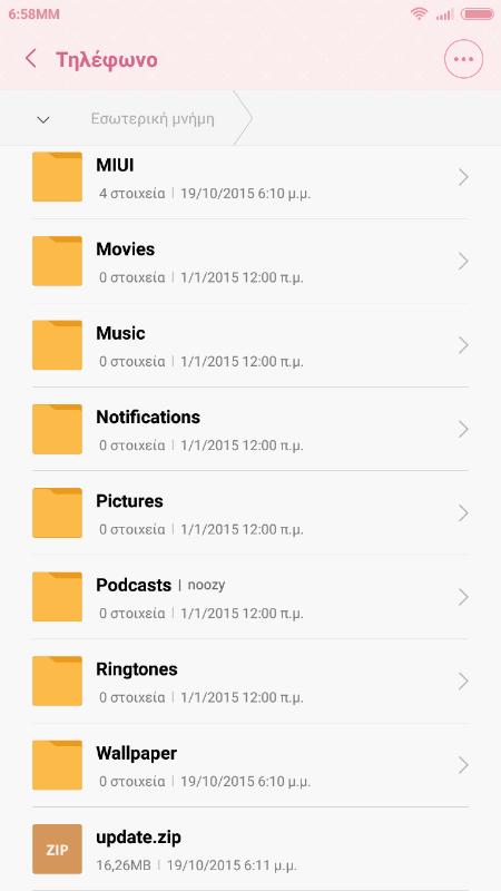

- Κατεβάζουμε το zip και το ονομάζουμε update.zip (προσοχή με τις επεκτάσεις των αρχείων στα Windows, να μην καταλήξει το αρχείο ως update.zip.zip)
- To βάζουμε στην εσωτερική μνήμη της συσκευής μας, και το κάνουμε flash από το Mi-Recovery (Ιnstall update.zip).
