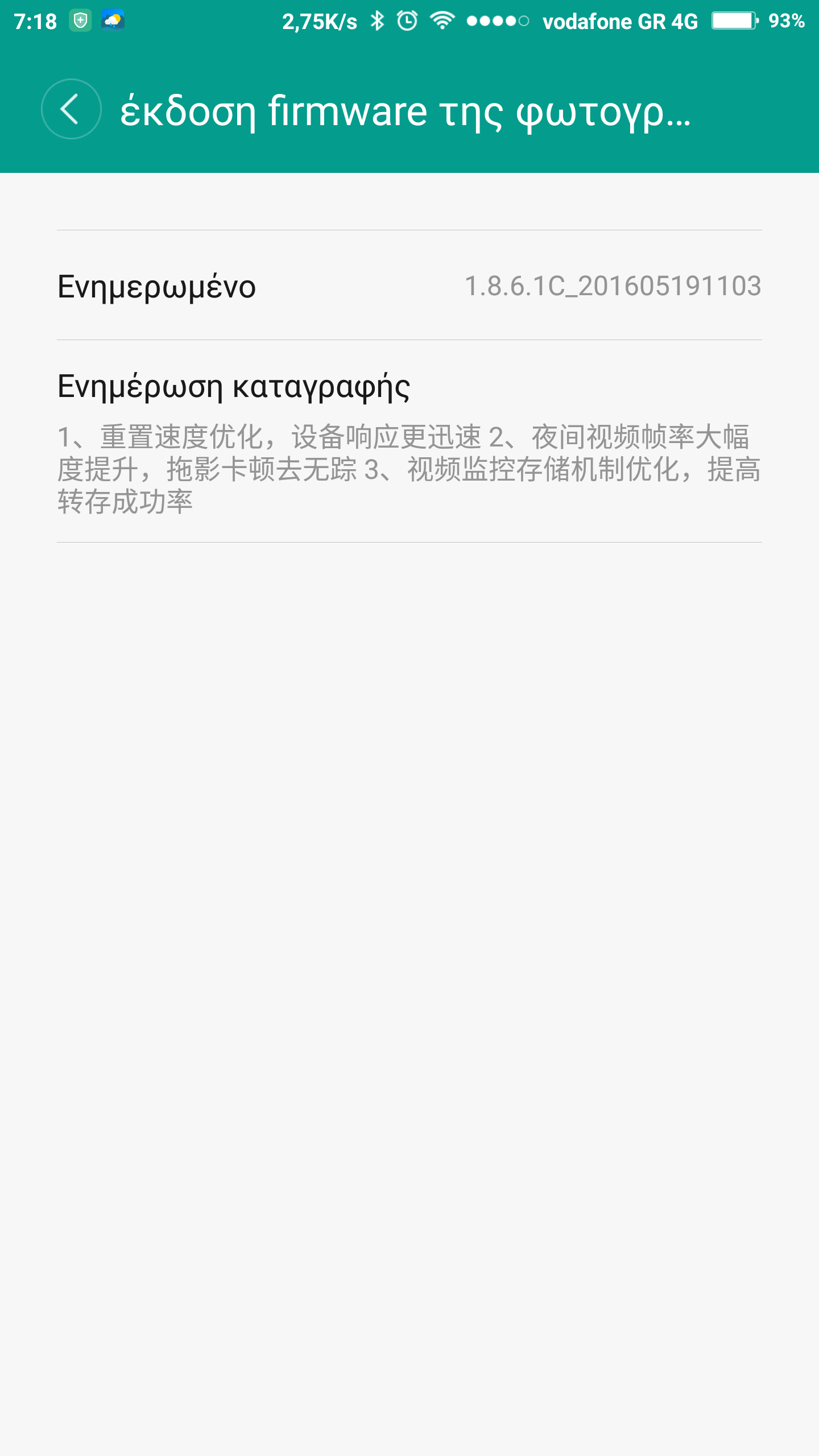

Αν θες να αλλάξεις μόνο την ώρα κατέβασε το test.zip αποσυμπίεσε το και βάλε τον φάκελο test στην κάρτα μνήμης και την κάρτα μνήμης στην κάμερα και άνοιξε την. Θα διορθώσει αυτόματα την ώρα σε ελληνική.Ο/H Konstantinos44 έγραψε:
Όλα οκ. Και να μην γίνει αλλαγή στην ώρα του server, αν ρυθμίσεις τον αισθητήρα κίνησης 5 ώρες μπροστά υπολογίζοντας την ώρα Κινας , το moving detection της κάμερας λειτουργεί κανονικά και τα notifications σου έρχονται στην ελληνική ώρα άσχετα που η ώρα του server είναι 5 ώρες μπροστά σε ώρα Κίνας.
