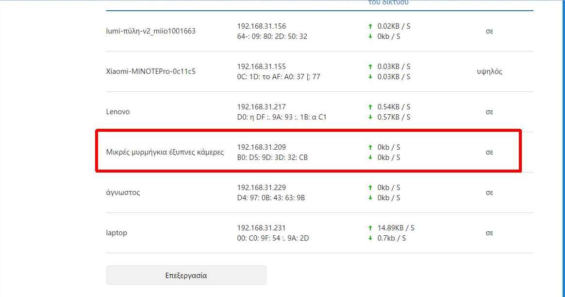

Έτσι όπως το γράφει, είναι πριν συνδεθείς με την κάμερα. Εξάλλου γι' αυτό κάνεις το κόλπο, για να συνδεθείς. Εφόσον ανοίξεις την κάμερα, και έχεις ήδη γράψει το κειμενάκι για το telnet, δεν την βλέπεις μέσα στον ρούτερ!? Πρέπει κάπου να φαίνεται να ζητάει μία ip για να μπορεί να συνδεθεί με τον σέρβερ της Xiaomi. Αυτό βρίσκεις και χτυπάς! Πχ εγώ την βλέπω μέσα στον ρούτερ (βέβαια θα μου πεις εμένα δουλεύει τώρα μια χαρά...). Α, άγνωστος είδα είναι το Mi3!Ο/H GR_Macedon έγραψε:
