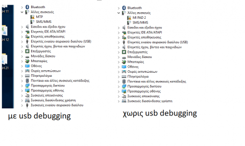

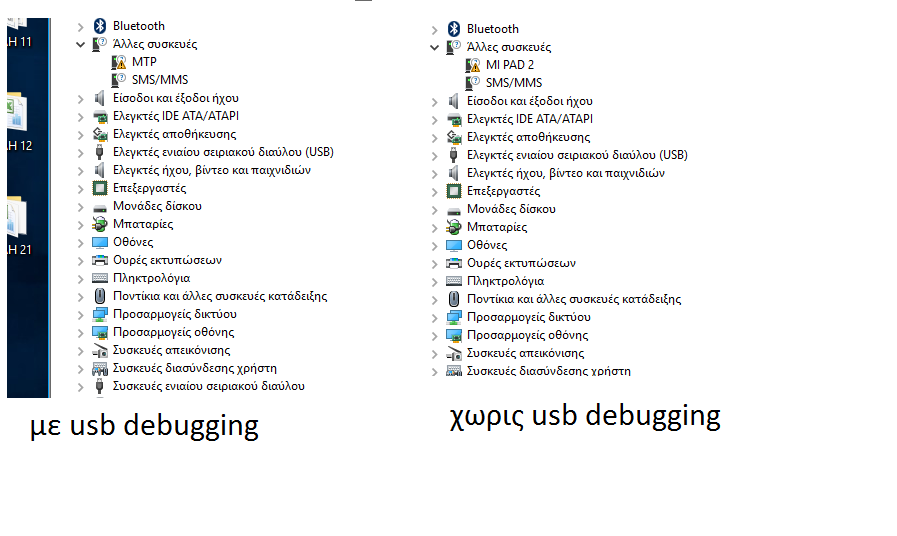

Κατι, που ενδεχομένως να το έχεις κάνει: στην διαχείριση συσκευών του ΗΥ, το βλέπει ;;;;;;
Το βλεπει..Οπως στο συννημενο.Αυτος ειναι ο δικος μου υπολ που δεν φαινεται ουτε σαν αποθηκευτικος χωρος.
Δεν το βλέπει. Εκείνο το κίτρινο τρίγωνο, σημαίνει πρόβλημα. Κατά Πάσα πιθανότητα, έχεις πρόβλημα με τους drivers. Λοιπόν, υπάρχει μία διαδικασία, που λέγεται στα Ελληνικά, απενεργοποίηση ψηφιακής υπογραφής, στα Αγγλικά δεν ξέρω πως γράφεται, ή γνώμη μου ειναι να κατεβάσει τους drivers, αλλιώς δεν θα συνδεθεί στον υπολογιστή. Κάποιος από το site, ας βοηθήσει.

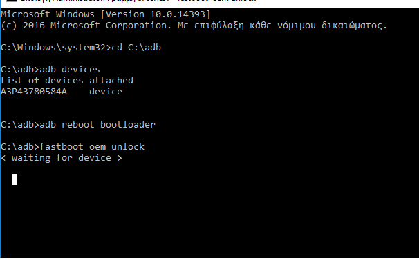

λοιπον περιορισα λιγο το προβλημα..Σε υπολογιστη που αναγνωριζει το ταμπλετ σαν αποθηκευτικο χωρο(αλλα χωρις να δουλευει το mi pc suite,το οποιο δεν με πολυενδιαφερει κιολας) ξεκινησα τη διαδικασι ξανα εγκαταστασης ελληνικς ρομ. Εκει που ειμαι στο cmd , επανεκκινει το ταμπλετ σε φαστμπουτ, αλλα οταν παταω fastboot oem unlock κολλαει.δεν διχνει οτιδηποτε αλλο στο ταμπλετ εκτος απο το κουνελι-logo και στο cmd γραφει waiting for device.βαζω και ενα συννημενο.
καμια ιδεα πανω σε αυτο??
Εχω πατησει κανονικα το oem unlock kai usb debugging apo to developer options.. -

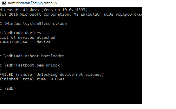

και μια ανανεωση του θεματος..Μετα απο πολλες προσπαθειες και επανεκκινησεισ κλπ μου εβγαλε αυτο:
Ρυθμίσεις > about phone > tap 7 φορες στην MIUI version να ενεργοποιήσεις τις επιλογές για προγραμματιστές
Ρυθμίσεις > Πρόσθετες ρυθμίσεις > Επιλογές για προγραμματιστές > ενεργοποίησε το OEM unlock αν υπάρχει και δοκίμασε ξανά
