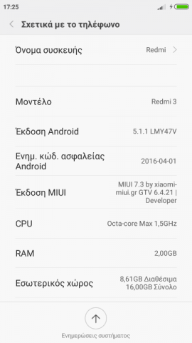

    • Καλησπέρα σε όλους . Θα συμφωνήσω με τον nikos_v. Σε όλες τις αναβαθμίσεις που έκανα το τελευταίο διάστημα, από 6.3.31 σε 6.4.7 και μετά σε 6.4.14 και 6.4.21, συνάντησα το ίδιο πρόβλημα.
      Χρησιμοποιώντας κάθε φορά για αναβάθμιση το ενσωματωμένο twrp των παραπάνω rom, το αποτέλεσμα μετά την εγκατάσταση ήταν συνεχόμενες επανεκκινήσεις, χωρίς να αναγνωρίζεται το σύστημα. Μοναδική λύση στη συνέχεια, φλασάρισμα σε download mode της επίσημης κινέζικης fastboot dev rom με το miflash, και αναβάθμιση σε ελληνική σύμφωνα με τον παρόντα οδηγό.
      Σήμερα για πρώτη φορά έκανα επιτυχή αναβάθμιση από το τηλέφωνο, στην τελευταία έκδοση, αφού το είχα επαναφέρει ξανά στην ελληνική 6.4.14. Στην ουσία αντικατέστησα την υπάρχουσα twrp. Μέσα από το flashify, που εγκατέστησα από το google play store, κατέβασα το τελευταίο twrp-3.0.2-0-ido.img και το φλάσαρα στο recovery partition. Αφού αντέγραψα το zip με το update 6.4.21 στη μνήμη του κινητού, έκανα επανεκκίνηση σε recovery, έτρεξε το νέο twrp (το οποίο έχει και ελληνικά) και πάτησα εγκατάσταση το αρχείο zip. Όλα πήγαν καλά, εγκαταστάθηκε η νέα ρομ, επανεκκίνηση συστήματος και το τηλέφωνο δούλεψε κανονικά.
      Μήπως η συγκεκριμένη twrp θα πρεπε να ενσωματωθεί σε μελλοντικό update; Βεβαίως ο παρών οδηγός πιστεύω δουλεύει και για την αναβάθμιση του κινητού, και για την εγκατάσταση για πρώτη φορά.
      Όπως και να χει, ευχαριστούμε ξανά για την βοήθεια και το χρόνο που διαθέτετε, καθώς και για τη νέα έκδοση!

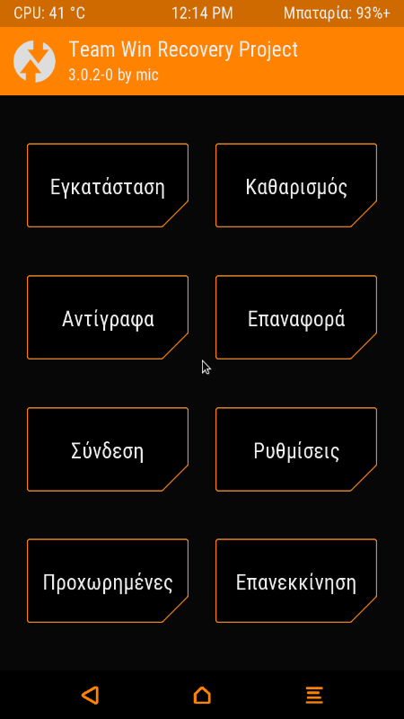

    • @dtsilog Εγώ έκανα factory reset και μετά που έκανε επανεκκίνηση, ξεκίνησα τη διαδικασία με το adb, εγκατέστησα το ελληνικό twrp και μετά την ελληνική stable μέσα από το twrp.
    • Factory reset έκανα μέσα από τις ρυθμίσεις του τηλεφώνου, καθώς φοβόμουν μην μου κολλήσει πάλι στο παλιό twrp (3.0.0-r2)
    • Ευχαριστώ @nikos_v, μήπως είναι δυνατόν όταν θέλουμε να πρωτοβάλουμε stable (ελληνική), εφόσον είναι unlocked η συσκευή μας, να βάλουμε πρώτα την official fastboot κινέζικη stable με miflash και μετά με τον παρόντα οδηγό την ελληνικη stable μέσω twrp;
      Μόλις εγκατεστησα το twrp 3.0.2-0 by mic.
