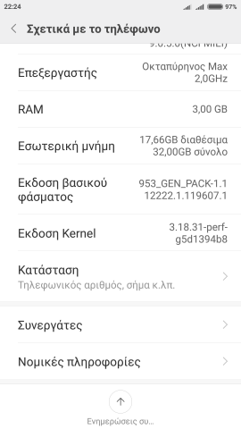

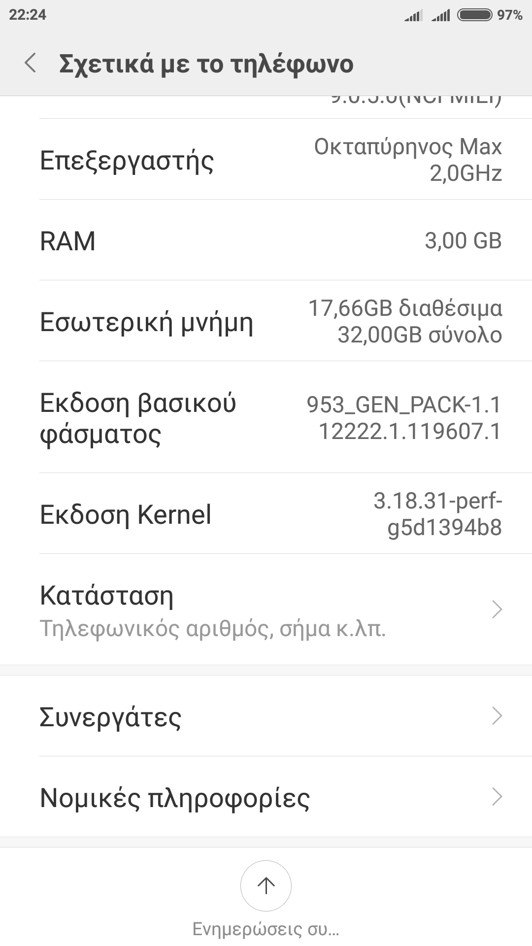

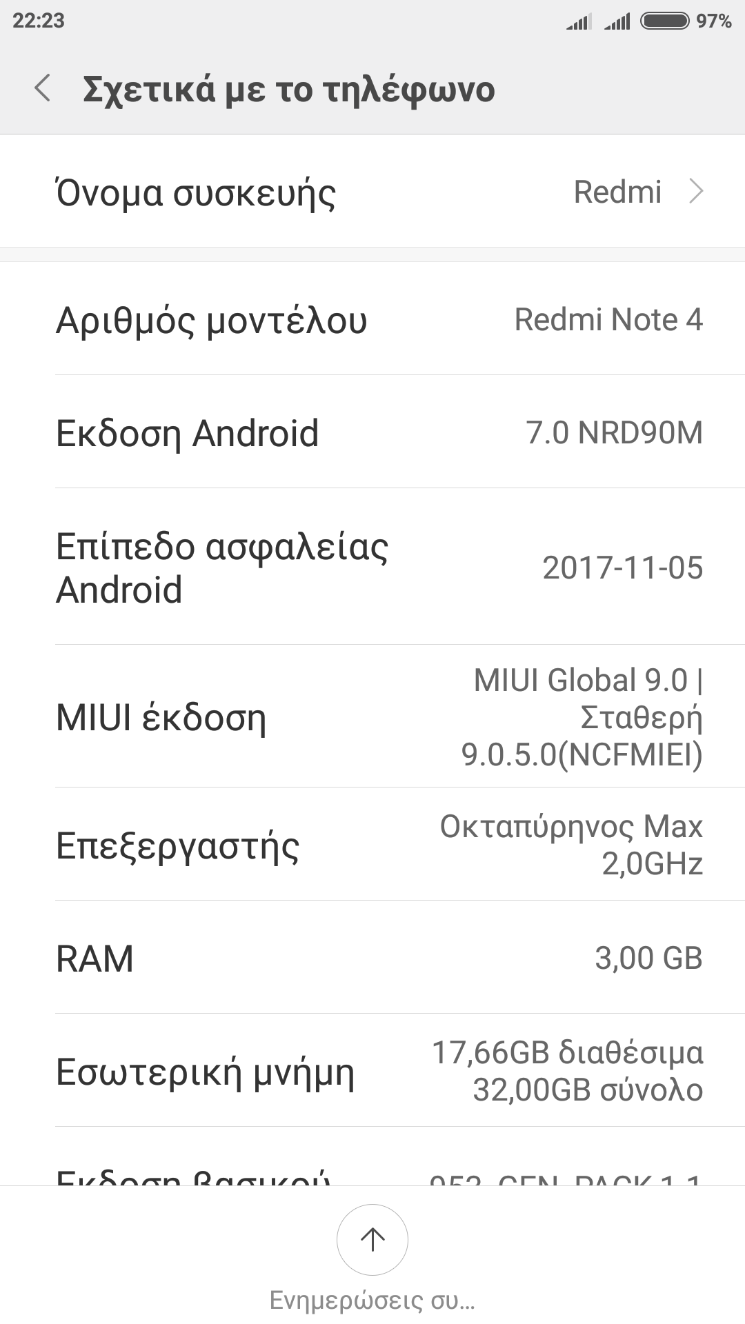

Ευχαριστώ για τις απαντήσεις σας τώρα θα ανεβάσω φωτογραφίες, απλά επειδή τα έχει κάνει λίγο μαντάρα η εταιρία με τις ονομασίες, εγώ που έχω το Xiaomi Redmi Note 4 Snapdragon, πιος είναι το codename: Nikel ή Mido?
Είναι η Remix Ressurection δεν είμαι σίγουρος αν το έχω γράψει σωστά είναι και στην παραπάνω απάντηση που ανέβασα φωτογραφίες, επειδή μου είπαν άλλοι χρήστες να ανέβασω για να γίνουν όλα σωστά.

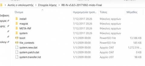

Kαλό είναι να διαβάσεις το σχετικό thread της rom που θες να βάλεις. [ROM][7.1.2][OFFICIAL] [FINAL] ResurrectionR… | Xiaomi Redmi Note 4
O οδηγός που ακολουθείς -αν και έχει πολλά κοινά- δεν κάνει για τη rom που θες.
Πριν περάσεις το twrp, φρόντισε να έχεις μέσα στο κινητό (στην κάρτα καλύτερα) τη rom και τα gapps της επιλογής σου opengapps.org (εφαρμογές της google, όπως play store κλπ.) συνήθως τα nano.
Μόλις περάσεις το twrp θα κάνεις boot σε αυτό και μέσα από κει θα κάνεις factory reset (συνήθως χρειάζεται σε αυτή την περίπτωση wipe και το system, αλλά μπορείς να δοκιμάσεις και αν δεν bootάρει η rom, ξαναμπαίνεις twrp και το κάνεις και ξαναφλασάρεις) θα περάσεις τη rom και κατόπιν τα gapps. Root λογικα δε θα χρειαστείς, συνήθως είναι ήδη με το magisk. Θα το δεις όταν μπεις και αν δεν είναι, μπορείς μετά να το κάνεις.

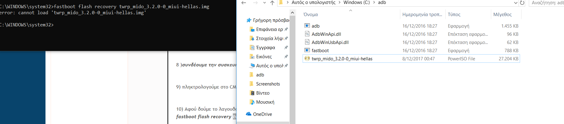

Επειδή το δοκίμασα δηλαδή ήμουν μέσα στο φάκελο πάτησα Shit+Δεξί κλικ αλλα μου έβγαζε μόνο Άνοιγμα παραθύρου PowerShell. Οπότε άνοιξα μόνος μου το cmd ως διαχειριστής και ξέκιναει η από εκεί που δείχνω στην εικόνα πριν πατήσω την εντολή..

Γράψε λάθος είναι το ίδιο δεν το ήξερα οκ το έκανα εκεί και συνεχίζω ευχαριστώ.
