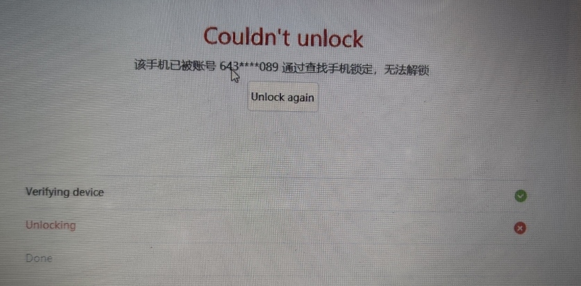

Σε αυτή την σελίδα έχει όλες τις Version του Mi Unlock >>> Mi Devices Bootloader Unlocking FAQ: Announcement, Troubleshoot, and Tips - General - Mi Community - XiaomiΟ/H kozi1980 έγραψε:
Καλησπέρα στην ομάδα. Καινούριος στο xiaomi με mi 10t pro και προσπαθώ να το ξεκλειδώσω αλλά έχω κολλήσει στο mi unlock και μου γράφει couldn't unlock. Το verifying device είναι οκ. Στο unlocking μου βγάζει σφάλμα όπως θα δείτε και στην φώτο. Μπορεί κάποιος να βοηθήσει?
Αν δεν έχεις την πιο πρόσφατη κατέβασέ την από εκεί ή σε αυτό το link >> miflash_unlock-en-5.5.224.24.zip
Αν σου κάνει τα ίδια δοκίμασε μία προηγούμενη Version....
