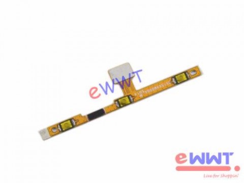

Τότε μάλλον έχει μείνει κολλημένο το πλήκτρο Power.Ο/H toniachem έγραψε:
εκανα τα βήματα που μου λες και μετά το power off μπήκε πάλι σε bootloop

εγω αυτά εννοείται ότι δεν μπορώ να τα κάνω μόνη μου. Να το πάω σε γερμανό;Ο/H pechr έγραψε:
αλλάζεις τις επαφές από μέσα.η επαφή του power είναι σε κοινό εξάρτημα με τις επαφές των volume up/down.Ο/H toniachem έγραψε:
και τι μπορώ να κάνω γι αυτό;;Ο/H MIUI_ART έγραψε:
και φαίνεται να είναι κολλητό στην πλακέτα.. αυτό σημαίνει ότι θα χρειαστεί κολητήρι.
