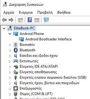

τώρα ειναι σε fastboot ... τσεκάρω τν διαχείριση και μου βγάζει αυτό ...

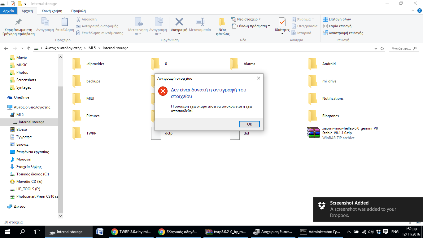

β) πρόβλημα που διαπίστωσα πριν οταν δεν ηταν σε fastboot .. μπορεσα και εκανα copy past sto κινητο .. το zip της ελληνικης rom.. και το ζιπ twrp ... αλλα δεν με αφηνει να κανω copy paste to .zip της beta ..!!!???

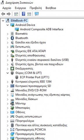

τελικά μετά απο την σωστή μαλλον αναγνώριση στην διαχείριση με τον driver ...ΞΑΝΑ κατέβασα παλι την Ελληνικη ΡΟΜ
xiaomi-miui-hellas-6.0_gemini_V8_XTRVbeta1-6.11.10 και πέρασε και αυτή μέσα στο κινητό ..!!!!! που πριν ειχε μουλαρώσει .. και δεν έμπαινε με τίποτα στο copy paste..!!

Μου λες τώρα είμαι σε fastboot και μου δείχνεις adb ...
Προσπαθείς να βάλεις την ρομ στο κινητό....

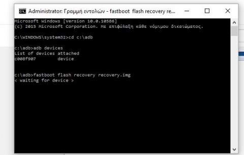

Λοιπον... μπες σε fastboot και κάνε flash το twrp από την αρχή....
fastboot flash recovery recovery.img--το δεύτερο recovery είναι το όνομα που έχεις δώσει στο αρχειο twrp.
