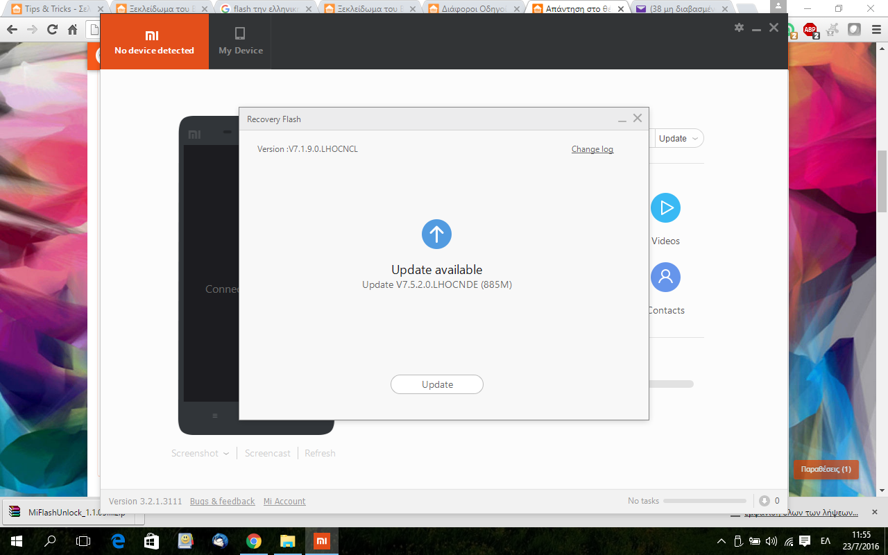

      6) Συνδέουμε το κινητό στον υπολογιστή με το καλώδιο USB και περιμένουμε να εμφανιστεί στο Mi PC Suite η εικόνα που φαίνεται παρακάτω:
      Στην περίπτωση που βγάζει έρρορ και δεν σας πετάει μήνυμα για να κάνετε αναβάθμιση κάνουμε τα παρακάτω:
      Display Spoiler
      Πηγαίνουμε στο Device Manager και τσεκάρουμε πως έχει αναγνωριστεί το κινητό. Αν το βλέπει ως adb με ένα θαυμαστικό επάνω τότε κάνουμε δεξί κλικ επάνω του και επιλέγουμε Update Driver. Περιμένουμε λίγο μέχρι να αναγνωριστεί σωστά και να αλλάξει το adb σε Xiaomi Composite MDB Infterface και πατάμε πάλι retry για να εμφανιστεί το Update
      Στην αρχή θα εμφανιστεί μόνο η Stable και περιμένοντας λίγα δευτερόλεπτα θα δούμε να εμφανίζεται και η Beta έκδοση όπως φαίνεται στην φωτογραφία.

      Καλημέρα παιδιά! Ακολούθησα κι εγώ με τη σειρά τον οδηγό, αλλά όταν σύνδεσα το κινητό μου βγάζει αυτό το μήνυμα. Ελέγχω το πρόγραμμα οδήγησης της συσκευής, πατάω για ενημέρωση και μου εμφανίζει αυτό.Μπορεί κάποιος να βοηθήσει; Ευχαριστώ
