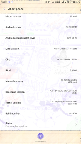

Δυστυχώς δεν φορας official Ρομ αλλα custom κινεζια.....................Ο/H paniklaw έγραψε:

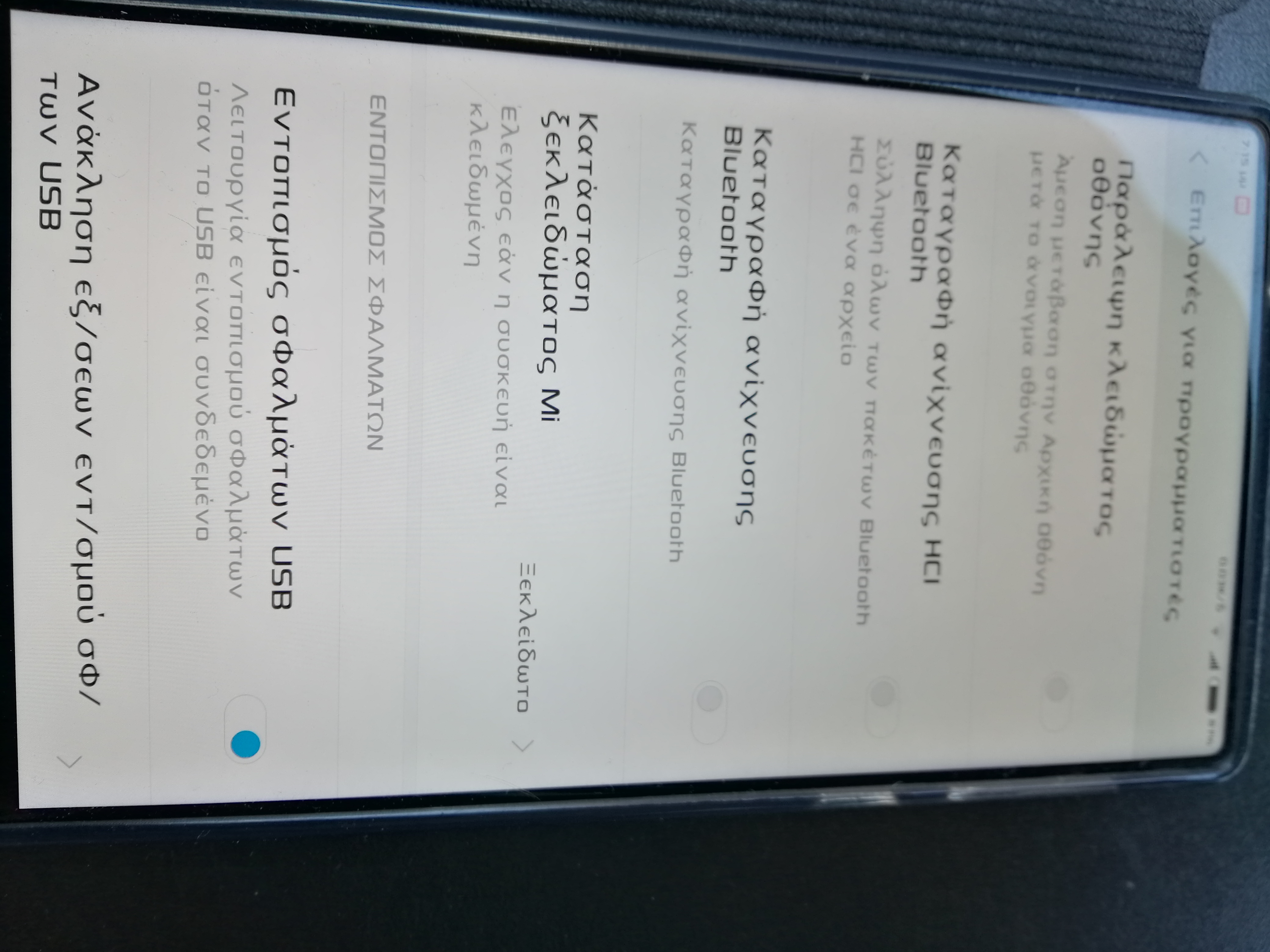

Καλημέρα. @paniklaw αρχικά βάλε drivers στον υπολογιστή σου από το πρώτο Link της υπογραφής μου και κατόπιν κάνε τον παρακάτω έλεγχο.

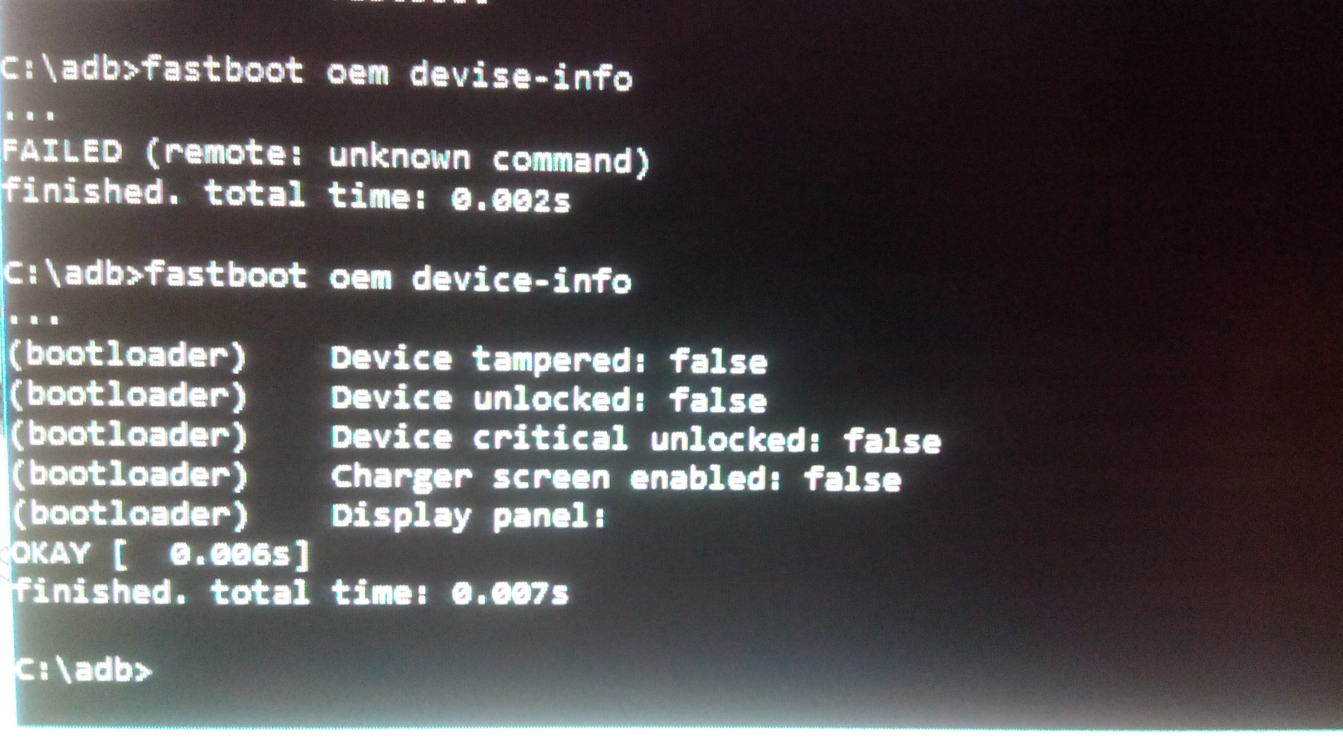

Πως ελέγχουμε αν ο bootloader είναι κλειδωμένος ή ξεκλείδωτος -

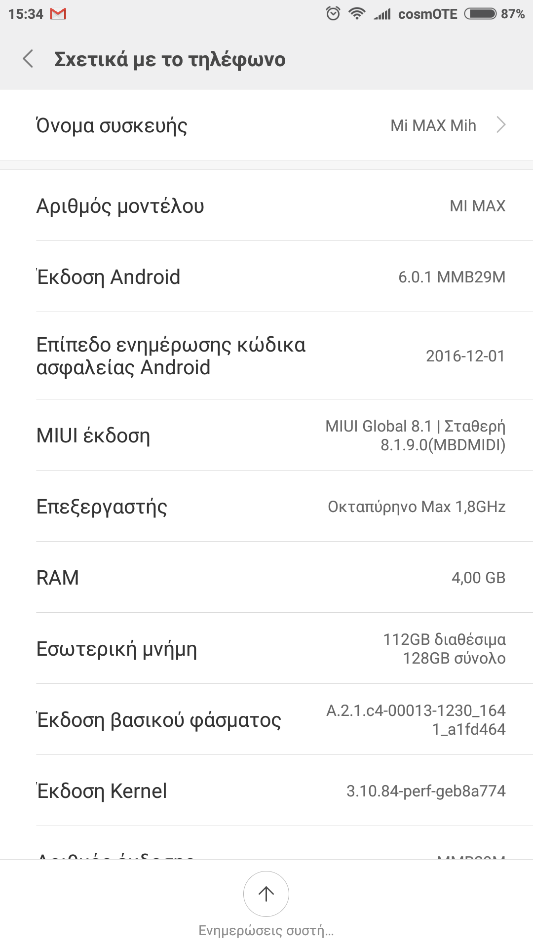

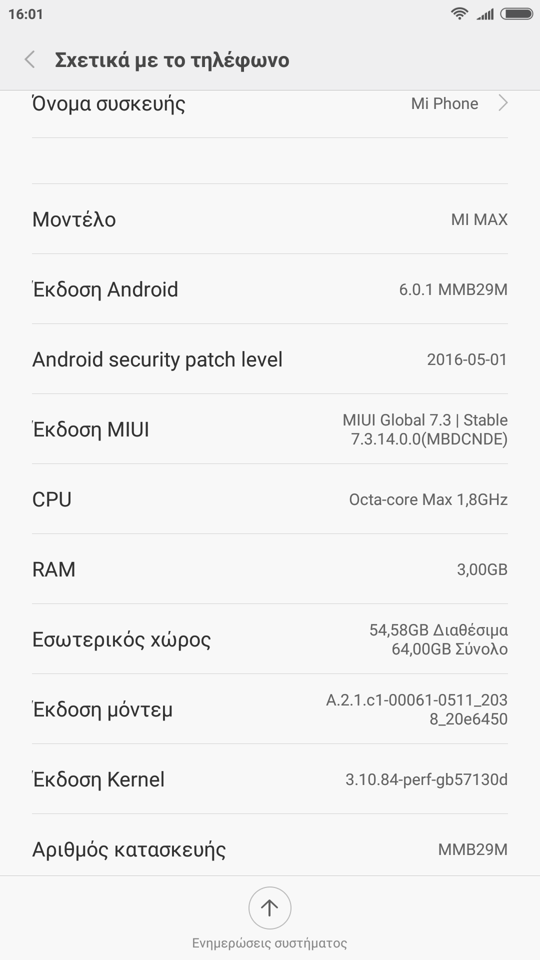

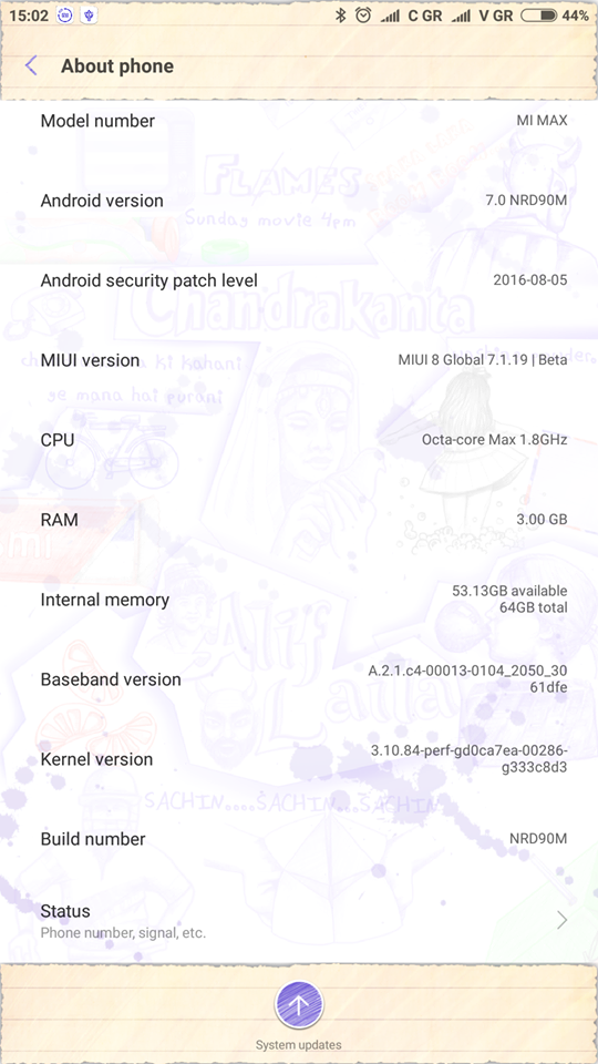

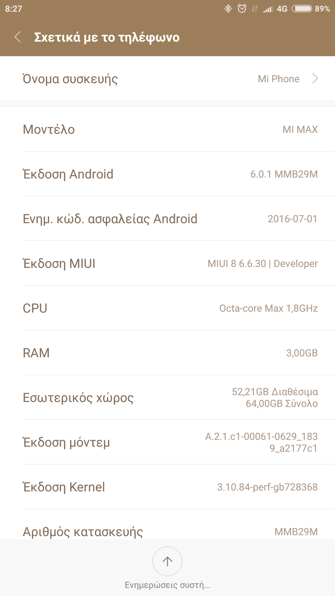

Μολις χθες παρέλαβα το δικό μου mi max prime. Πέρασε κανονικά τελωνείο δυστυχώς. Επειδή είμαι άσχετος, ανεβάζω screenshot. Είναι αυθεντική η rom, γιατί βλέπω παράξενα πράγματακια; Και όταν ζητάω να κατεβάσω την τελευταία διαθέσιμη rom, μου βγάζει συνέχεια να προσπαθήσω σε λίγα λεπτά.
Παιδιά ευχαριστω για τις απαντήσεις σας. Επιβεβαιώθηκε αυτό που υποψιαζομουν. Δεν ξέρω αν θα προχωρήσω σε αλλαγή της ρομ, γιατί δεν έχω την απαραίτητη εξοικείωση και φοβάμαι ότι αν το κάνω μόνος μου θα καταστρέψω το τηλέφωνο. Δύο ερωτήσεις έχω: 1) Η ρομ που έχω τώρα, ειναι δεδομένο ότι δεν έχει ota upgrade και δεν θα γίνει ποτέ αναβάθμιση, ιδιαίτερα σε android 7; και 2)Το τηλέφωνο το πήρα απο το xiaomi official (;;;;) store του aliexpress και το διαφήμιζε ως official global rom - ota upgrade. Από τη στιγμή που δεν ισχύουν αυτά τα δύο, μπορώ να κάνω dispute και να ζητήσω τουλάχιστον μερική επιστροφή χρημάτων ή κάτι άλλο; Ευχαριστώ εκ προοιμίου για τις απαντήσεις σας.... -

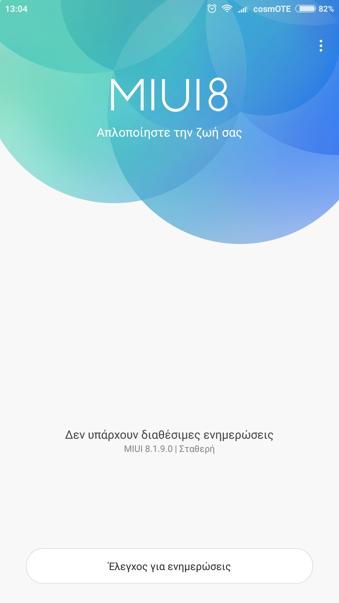

Για την περίπτωση τη δικιά μου που προανέφερα, του βάλαμε την official global stable rom 8.2.1.0 με 100% ελληνικό μενού, ΟΤΑ αναβαθμίσεις, play store, κομπλέ τούρμπο!!!1.101.101,10

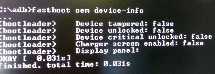

Στη συνέχεια κάνε τον παρακάτω έλεγχο: => Πως ελέγχουμε αν ο bootloader είναι κλειδωμένος ή ξεκλείδωτος -
Μετά από πολύ σκέψη αποφασισα να περάσω νεα ρομ. Ακολούθησα τις οδηγίες πιο πάνω και διαπιστώνω ότι ο bootloader είναι κλειδωμένος. Τι κάνω μετά;Ο/H George Kaggelaris έγραψε:
