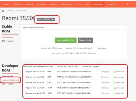

Για την ώρα,οσο είδα το κινητό είναι ξανά λειτουργικό,αρα το 900Ε , χωρίς να είμαι σίγουρος, δεν υφίσταται.Ο/H dtsilog έγραψε:
Αν δεν κάνω λάθος, από τη στιγμή που η συσκευή είναι κλειδωμένη μπορείς να κάνεις flash fastboot rom μόνο σε download mode. Έτσι είχα βάλει την fastboot eu 7.1.3 με ελληνικά όταν είχα ακόμα κλειδωμένο το Redmi 3.
Επειδή το Redmi 3s είναι καινούρια συσκευή, δεν κυκλοφορούν πολλές fastboot. Αν και δε πιστεύω να φταίει η τελευταία official dev 6.8.5 fastboot που δοκίμασες, υπάρχει και μια παλιότερη official dev fastboot στο MIUI 8 China Developer Rom 6.6.17 for Redmi 3S and Redmi 3/Pro Released.
