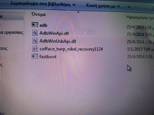

Ο/H demitris έγραψε:
Επειδή προχώρησα και έκανα διάφορα από τότε θα πω σε ποια φάση είμαι τώρα. Πέρασα fastboot rom...εγκατέστησα την ελληνική 8.0.9.0 αλλά δεν έβλεπε τις sim. Έβαλα πάλι fastboot, δουλευει και τώρα που πέρασα την 8.1.6.0 έχει κολλήσει στην οθόνη boot....
και κάτι που έκανα λάθος μάλλον την πρώτη φορά με το sp_flash_tool... Ξετικάρα μονάχα το preloader...ολα τα άλλα τα αντικατέστησα...
Τώρα λειτουργεί με αυτή τη rom miui 8 global 6.12.29/beta την οποία έβαλα με sp flash tool. Δεν θα έπρεπε με την διαδικασία του πρώτου ποστ να περάσω οποία rom θέλω;
