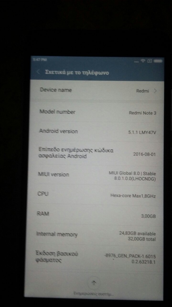

      Καλησπέρα φίλε μου!
      Σίγουρα έχει Global rom kate ;
      Μπορείς να στείλεις screenshot ;
      Ο/H Xiaomer έγραψε:
      Καλως σας βρηκα παιδια.
      Καινουριος στο miui και πρωτη xiaomi συσκευη για μενα.
      Παρελαβα χτες το "ιδιο" κινητο με τον parispap89
      Ευρωπαικος φορτιστης, μια ψιλη μεγαλυτερο απο 15εκ, δεν δουλευει η καμερα και δεν διαβαζει δικτυο ενω αναγνωριζει την sim.
      Επειδη ακομη ειμαι σε συνομιλιες με το καταστημα που το αγορασα και επειδη δεν ειναι για μενα αλλα για τον πατερα μου (πριν μπω σε διαδικασιες flasharισματος)
      το κινητο που εχω στα χερια μου παιζει 4g Ελλαδα και εχει ελληνικα με την (global rom για το kate) η να το γυρισω κατευθειαν πισω?
      Βάλε ένα χεράκι !

    • παιδια οσον αγορά το πρόβλημα μου. ( Έχω kate και δεν παίρνουμε αναβάθμιση...είχε κολλήσει αλλά ευτυχώς με την επανεκκίνηση συνήλθε αλλά δεν πέρασε την αναβάθμιση.) Το έχω πάρει από youhou ελλαδα και μου είπαν να το στείλω να το ελέγξουν ενώ πρώτα μου είχαν πει ότι πιθανόν έχει θέμα ο σέρβερ της xiaomi
    • Ο/H Xiaomer έγραψε:
      Βάλε ένα χεράκι !
      Αν έχεις αποφασίσει να το φλασάρεις και όχι να το επιστρέψεις στο κατάστημα που το πήρες, τότε δες εδώ Redmi Note 3 pro International version (Kate) - Ήρθε με ρομ από Kenzo το πόστ #59 του @parispap89
      Rom θα πρέπει να κατεβάσεις από εδώ: Xiaomi MIUI Official Forum προσοχή για το Redmi Note 3 Special Edition

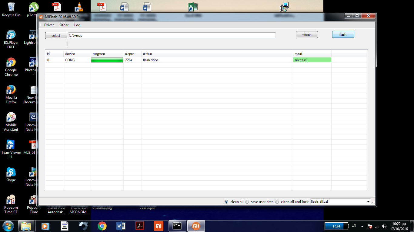

    • Ο/H nflo έγραψε:
      Ο/H Xiaomer έγραψε:
      Βάλε ένα χεράκι !
      Αν έχεις αποφασίσει να το φλασάρεις και όχι να το επιστρέψεις στο κατάστημα που το πήρες, τότε δες εδώ Redmi Note 3 pro International version (Kate) - Ήρθε με ρομ από Kenzo το πόστ #59 του @parispap89Rom θα πρέπει να κατεβάσεις από εδώ: Xiaomi MIUI Official Forum προσοχή για το Redmi Note 3 Special Edition
      Ποσο πιο απλα και κατανοητα να ζητησω κατι;
      Ευχαριστω πολυ.
      Δυστηχως αυτες τις μερες δεν υπαρχει καθολου ελευθερος χρονος.
      Μεσα στο σαββατοκυριακο θα κανω την αποπειρα λογικα.
      Ο πωλητης δεν απαντησε ακομη. Ουτε καν view εχει το βιντεο που του ανεβασα οποτε αναμονη και απο εκει.
      ------EDIT-----
      Ολα εγιναν ακριβως οπως ειπατε και σας ευχαριστω πολυ.
      Το κινητο τρεχει global dev και λειτουργουν τα παντα.
