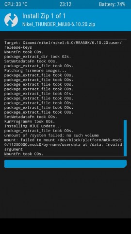

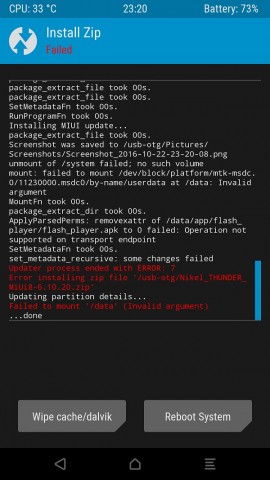

Ο/H kostas234 έγραψε:
παιδιά το ξανά φλασαρα το τηλ από την αρχή αλλά παλί τα ιδια έχουμε και σας δείχνω και ένα screen για το τηλ που δεν κανει εγκατάσταση το dolpy atmos supersu και τα αλλα αν μπορεί καποιος τι εχει γινει και μπορεί να βοηθήσει.

Ο/H gkalen έγραψε:
@kostas234
Για βάλε αυτή τότε ...
6.10.20 Nikel THUNDER
DOWNLOAD ROM
Nikel_THUNDER_MiUi8-6.10.20.zip | by gkalen for Xiaomi
EDIT
Να πάρεις και εικόνα από τo πως περίπου θα είναι ή XTRV ..
Μάλλον θα φταίει το script εγκατάστασης με τη GTV ..
EDIT 2
Αν δε περαστεί ούτε ή THUNDER τότε κάπου αλλού είναι το πρόβλημα , ίσως στο TWRP ..

εβαλα του gkalen αλλα παλι τα ιδια στο μεταξυ αλλαξα και το TWRP εβαλα αυτό από xda cofface_nikel_recovery σας δινω και screen
