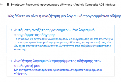

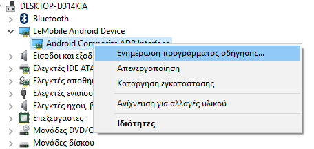

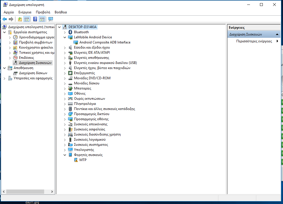

Ακολουθώ τον οδηγό αλλά όταν συνδέω το τηλέφωνο σε Recovery Mode και επιλέγω από το MI PC την ROM δίνει το μύνημα "Reading Device Information Failed"....
Νομίζω ότι έχει να κάνει με τους drivers..
Ο υπολογιστής βλέπει κανονικά την συσκευή σαν MI5s όταν το τηλέφωνο είναι σε κανονικό Mode.
Όταν είναι σε Recovery Mode, φαίεται σαν να μήν έχει τους drivers (έχει κίτρινο θαυμαστικό μπροστά!!) -

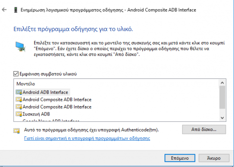

Κινητο σε recovery mode-->Δεξι κλικ ενημερωση-->πας στη διαδρομή xiaomi-->xiaomiflash-->source-->thirdparty-->google-->driver (προϋπόθεση να έχεις εγκατεστημένο το miflash) και επιλέγεις να περάσεις το adb recovery interface αν δεν κάνω λάθος και γινεται χωρίς κίτρινο θαυμαστικό κ μπορείς να προχωρήσεις με το mi pc suite...
Το κάνα χθες κ προχθες, πολλάκις..
Ο Αλεξανδρος θα ενημερώσει τον οδηγό κ με το κινέζικο pc suite που, ΟΛΑ ΤΑ ΣΦΑΖΕΙ-ΟΛΑ ΤΑ ΜΑΧΑΙΡΩΝΕΙ!!Είναι επικίνδυνο να έχεις δίκιο, όταν η εξουσία έχει άδικο!!
Σε έχασα τελείως....
Κατέβασα το miflash, στην στη διαδρομή xiaomi-->xiaomiflash-->source-->thirdparty-->google-->driver ΟΚ αλλά μετά δεν κατάλαβα το "επιλέγεις να περάσεις το adb recovery interface"??
Ενοείς φαντάζομαι από device Manager update τον driver του mi5s σε recovery mode.. στην διαδρομή που προτείνεις δεν δεχεται driver gia MI5s ΄ούτε υπάρχει κάτι σχετικό με το adb recovery interface. -
Αναζήτηση λογισμικού προγράμματος οδήγησης στον υπολογιστή μου C:\XiaoMi\XiaoMiFlash\Source\ThirdParty\Google\Driver Android composite Adb Interface
