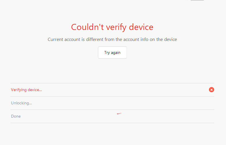

Εμενα μου συνεβη το εξης: Αφορα redmi 4 pro φιλου.
Περασα china dev με miflash, περασε κανονικοτατα χωρις προβλημα, απεκτησα δικαιωμα ξεκελειδωματος bootloader.
Αλλα: Εβαλα το λογαριασμο στο κινητο, ετρεξα το unlock tool και κολα στο 50% .
Πισω κινηση δεν υπαρχει, παω σε power και vol+ να ξαναπερασω αλλη fastoboot, παταω download και κανει reboot.
με fastboot και σε edl παλι δε παει. Τωρα τι? -
Δεν χρειάζεται να αλλάξεις ρομ, τι μήνυμα λάθους σου βγάζει στο unlock tool ?
το συνηθες οτι ο λογαριασμος στο κινητο δεν ειναι αντιστοιχος στο unlocktool
Καλησπέρα,
δες το 2nd method εδώ:
Bootloader Unlock - Solution for Redmi 4 Pro/Prime (unlocking stuck at 50%) - Redmi 4/Prime/4A - Xiaomi MIUI Official Forum
1. Factory reset the phone
2. Don't set up the Wireless network and Mi Account on first boot
3. After initial setup turn on Developer options, then turn on USB debugging and OEM unlocking
4. Reboot the phone
5. Set up the wireless network
6. Go to Developer options > Mi Unlock status and click on Add account and device then set up Mi Account using account Id (accept every pop-up)
7. Reboot into fastboot and try to unlock your phone -
OK! Όλα πήγαν καλά με αυτό το τρόπο και με το κινέζικο unlock. Ευχαριστώ πολύ! Μια ενημέρωση ακόμα. Κάνω wipe cache και dalvic μόνο και μετά instal την ελληνική ροκ
