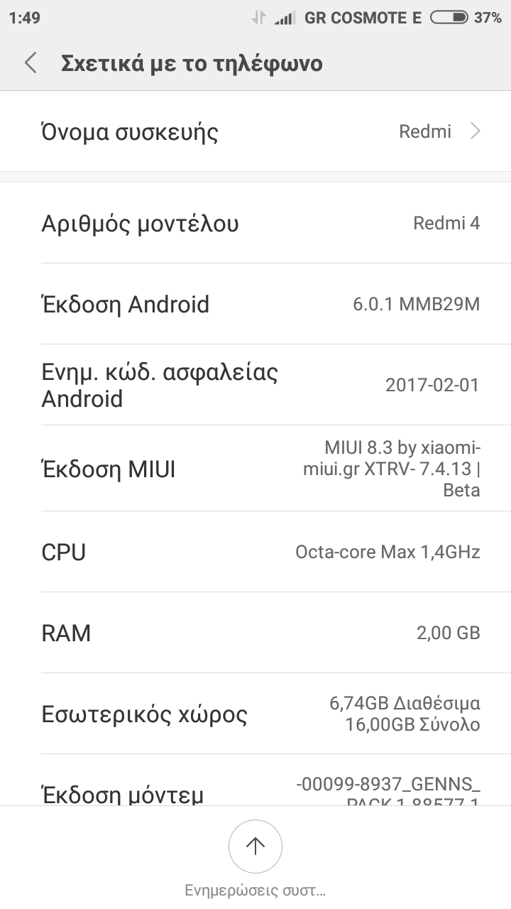

Καλησπερα και απο μενα.
Χρονια πολλα και Χριστος Ανεστη.
Σε μενα δεν λειτουργει τιποτα απο ολα αυτα που λετε....
Ουτε η μετανομασια σε Cosmote Wireless Internet, ουτε αμα βαλω σαν φορεα HSPA, ουτε αμα τα σβησω ολα και τα ξαναπερασω.... -

Ειναι και 3g και 4G η καρτα. Παρατηρησα αμα την βαλω στο slot 2 παιζει κανονικα, αλλα δεν θα μπορω να εχω καρτα sd....Ο/H MIUI_ART έγραψε:

Δεν πιστεύω να έχεις καμία κομμένη SIM ή να την έχεις με αντάπτοραΟ/H apostolispk έγραψε:
Ειναι nanosim και ειναι ναι με ανταπτορα....Ο/H MIUI_ART έγραψε:
Τοσο καιρο που ειχα την Κινεζικη rom επαιζε κανονικα!!! -
Κοίτα,Ο/H apostolispk έγραψε:
το να παίζει με αλλαγή θέσης σε Slot είναι ύποπτο...
Με αντάπτορες και κομμένες κάρτες είχα κατά καιρούς διάφορα προβλήματα όπως (Αδυναμία ενεργοποίησης SIM - Τερματισμούς κλήσεων - αδυναμία αποστολής MMS - αδυναμία ενεργοποίησης DATA), ώσπου μια μέρα στην προσπάθειά μου να βγάλω την SIM που είχα στο tray με αντάπτορα, έσπασαν τα PIN του tray και αχρήστευσα την μία θέση για SIM.
Θα στο θέσω διαφορετικά.
Αν είχε πρόβλημα μία ROM, τότε όλες οι συσκευές που θα φορούσαν την ίδια ROM θα είχαν το ίδιο πρόβλημα, και όχι κατ'εξαίρεση.
Στην δική σου περίπτωση δεν βοηθάνε οι ρυθμίσεις στο APN, και συνεχίζεις να έχεις πρόβλημα μόνο σε 1 SIM tray από τα 2.
Αν δεν σου κάνει κόπο, πάρε ένα Full Backup από το TWRP - κάνε ένα Factory Reset την συσκευή σου από το TWRP και ξανακάνε Flash την ROM.
Ρύθμισε εκ''νέου τα APN και δοκίμασε να δεις αν λύθηκε το πρόβλημα.
Διαφορετικά δοκίμασε αν υπάρχει πουθενά διαθέσιμη μία άλλη SIM από άλλη συσκευή που να είναι ακριβώς στις διαστάσεις του Tray, και δες να συνεχίζεις να έχεις τα ίδια προβλήματα.
