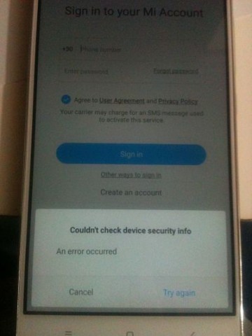

η 6.12.29 είναι ολόκληρη ρομ έτσι; Όχι απλά κάποιο update
Δεν ανοίγει Redmi note 3 pro [SOLVED]
- RedMi Note 3 Pro
Ο/H kostaspach έγραψε:
Ναι ολοκληρη rom είναι. Δεν την λες βεβαια και fastboot .... -
@Bodai Χρήστο ο φίλος αν διαβάσει τον οδηγό του @lallasgr xiaomi-miui.gr/community/index…CE%B1-%CF%84%CE%BF-Redmi/ θα δει ο φίλος μας ότι πρέπει να βάλει παλιότερη rom androidfilehost.com/?fid=529152257862677573 και μετά να πάει σε νεότερη rom είχα παρόμοιο πρόβλημα με το φίλο δεν με έβαζε στο Mi account έτσι με αυτήν την rom μπόρεσα και έβαλα της ρυθμίσεις.
=============== Ιαν 2nd 2017, 10:52pm ===============
Διαβασε τον οδηγό βάλε την rom που σου έβαλα στο link και αφού κάνεις τις ρυθμίσεις μετά περνάς στην 29Ο/H kostaspach έγραψε:
Ότι δεν μπορώ να βάλω τον κωδικό μου. Στην περίπτωση της εγκατάστασης της .29 μου πετάει το μήνυμα ότι έχει πρόβλημα με τον εντοπισμό της συσκευής
Μόλις ολοκλήρωσα την διαδικασία. Τώρα Δείχνει συνέχεια το Mi τρέχει το android και κάνει επανεκκινήσεις μόνο του.
=============== Ιαν 3rd 2017, 1:32am ===============
Επιτέλους Τέλος. Έκανα την διαδικασία και δεύτερη φορά και έτρεξε. Ευχαριστώ φίλε @derveni που για ακόμη μια φορά με ξελάσπωσες στα δύσκολα -
