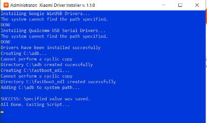

								Αυτοματοποιημένη εγκατάσταση drivers για κινητά Xiaomi σε όλα τα Windows x64 & x86
- Οδηγός
 - Driver
 - Xiaomi

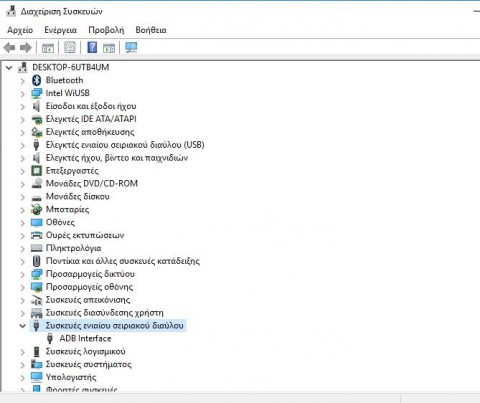

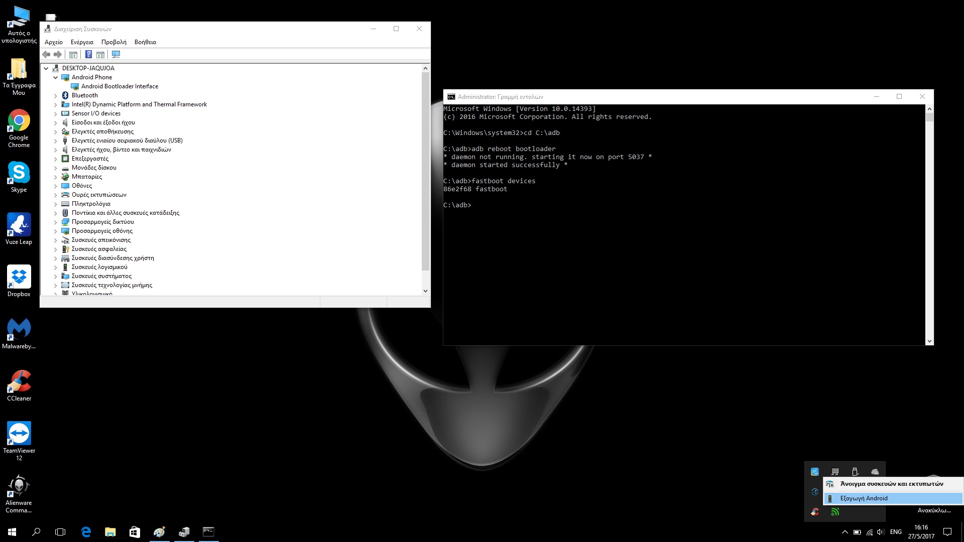

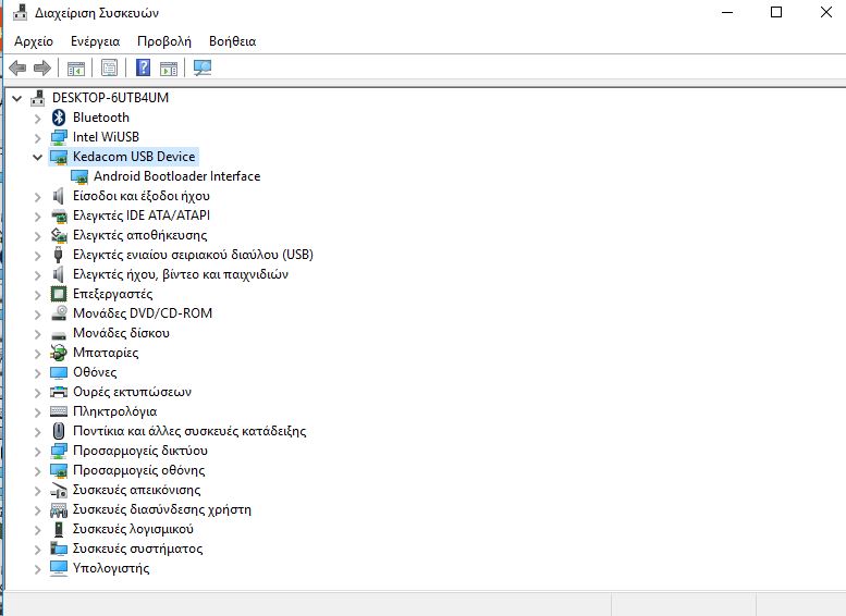

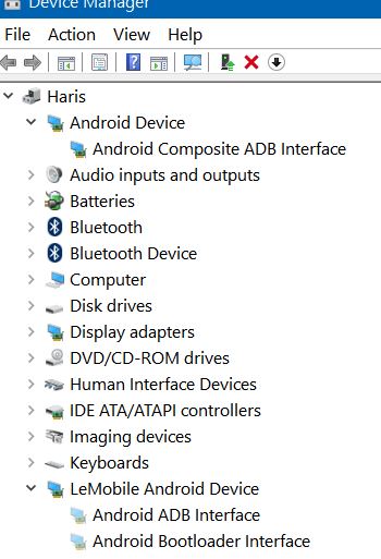

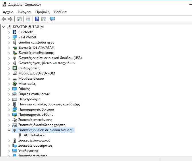

μπήκα χειροκίνητα σε fastboot τελικά ...θέλω να δώ άν εχει εγκατασταθεί σωστά ο driver....δείτε λίγο την εικόνα ..έιναι σωστά;Ο/H fog έγραψε:
Το παράθυρο εντολών θα ανοιχτεί μέσα από το φάκελο που βρίσκεται το adb.

Συνδέουμε το κινητό μας τηλέφωνο στον υπολογιστή και πληκτρολογούμε την παρακάτω εντολή για να μπει το κινητό μας σε τρόπο λειτουργίας EDL (Emergency Download Mode).
“adb reboot edl”
οταν κανω τη παραπανω δραση, απλά επανεκκινει το κιν
δοκιμασα και το

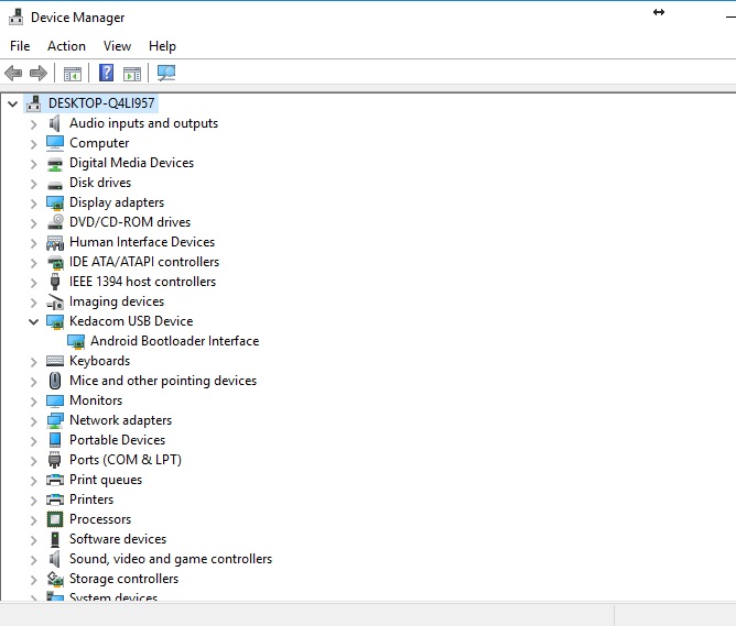

Αφού βάλουμε λοιπόν το κινητό μας σε λειτουργία fastboot (“adb reboot bootloader” ή Power και Volume Down), ανοίγουμε ένα παράθυρο εντολών δικαιώματα διαχειριστή, πληκτρολογούμε την εντολή “edl.cmd” και πατάμε enter.
και το command μου βγαζει:
Microsoft Windows [Version 10.0.15063]
(c) 2017 Microsoft Corporation. Με επιφύλαξη κάθε νόμιμου δικαιώματος.
C:\Users\user>adb reboot edl
* daemon not running. starting it now on port 5037 *
* daemon started successfully *
C:\Users\user>adb reboot bootloader
C:\Users\user>edl.cmd
'edl.cmd' is not recognized as an internal or external command,
operable program or batch file.
C:\Users\user>
στο device manager αυτη τη στιγμη ειμαι σε fastboot και μου το βγαζει "Android Bootloader interface"
Κάνω κάτι λάθος;
Ευχαριστω
