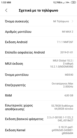

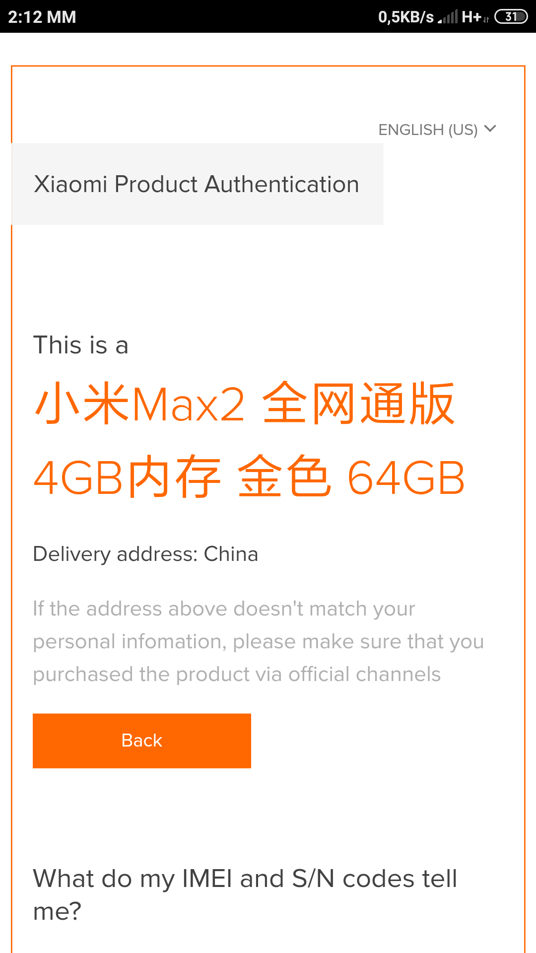

Μπορω να το ρουταρω με τη ρομ που εχει τωρα αφου τον ξεκλειδωσω με το δικο μου λογαριασμο και χωρις να βαλω china oficial ??
και πως με τον γνωστο τροπο ?
Το 4G να το ξεχασω ??

Την xtrv την έχεις σκεφτεί ; Γιατί με απλό ξεκλείδωμα , twrp , Magisk και Magisk manager σε κάθε αναβάθμιση θα χάνεις twrp , root.
China rom δεν χρειάζεσαι αφού το κινητό σου από ότι φαίνεται δεν έχει China locked Bootloader, διότι εάν είχε , τώρα θα έπρεπε να είχες πέσει σε bootloop με κλειδωμένο bootloader και Global rom πάνω.
Άρα ξεκλειδώνεις , περνάς twrp, factory reset , install romxtrv, εάν δεν ανοίξει , format data , yes, reboot system και είσαι έτοιμος.
Εννοειτε οτι θελω xtrv.Απλα ηθελα να αποφυγω(για πιθανο λαθος) να βαλω china να κλειδωσω boot... να ξεκλειδωσω με δικομου κτλ. αν ειναι ακινδυνο θα το κανω.Οποτε ξεκλειδωμα και τα γνωστα .
