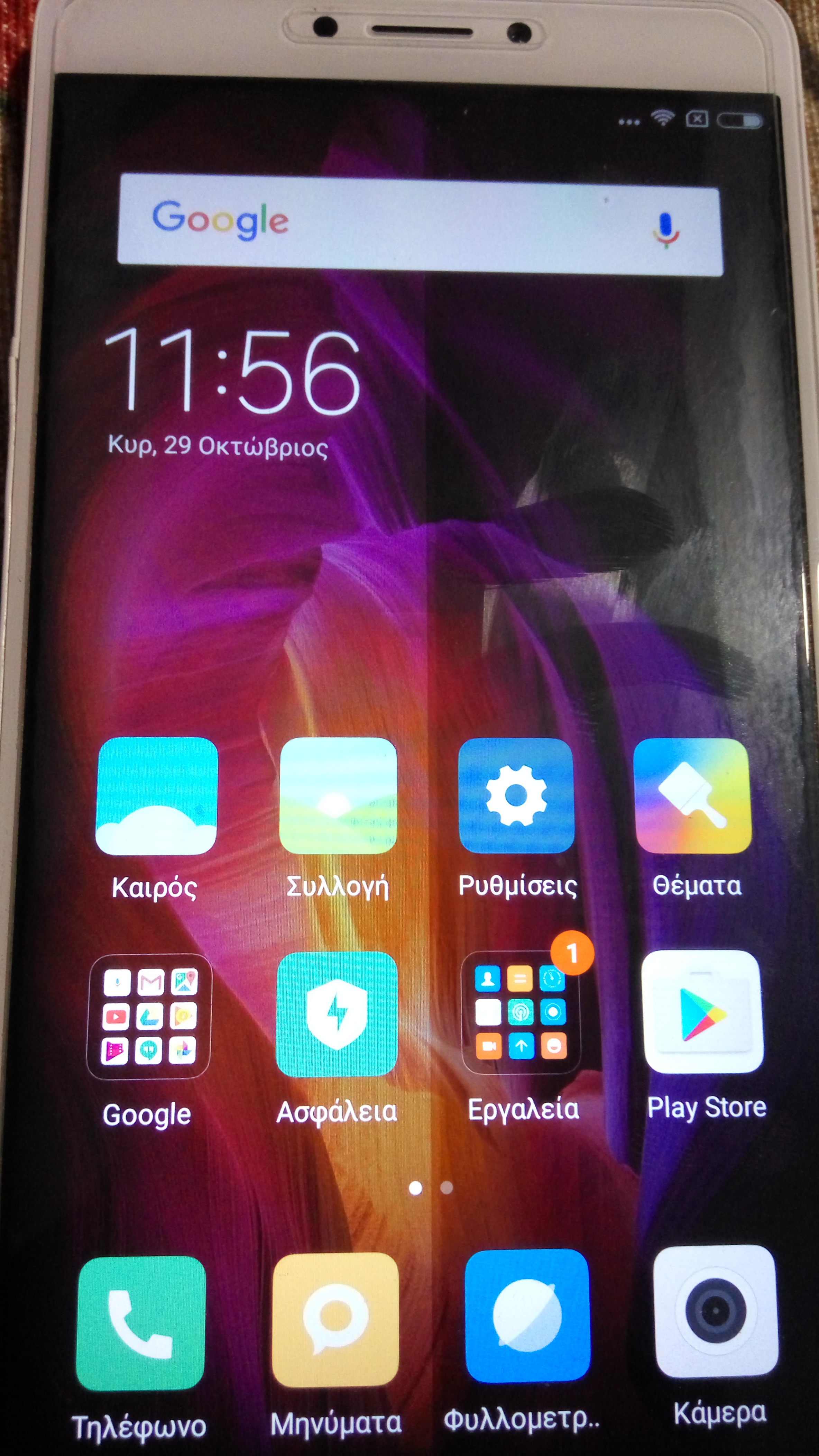

    • Εγω το εκανα 2 φορες.flash-reboot-αποσυνδεση μπαταριας.Το θεμα της οθονης σε λιγα σημεια(πχ αρχικη οθονη που φορτωνει το twrp) το βλεπω εγω ελαχιστα.Ειναι μηδαμινο.Οπως ειπε ενας φιλος σε παραπανω post αν καποιος δεν το ξερει δεν θα το καταλαβει.Μια χαρα ειναι πλεον το τηλ μου.Συνεχιζουμε με την αυριανη καινουρια αναβαθμιση

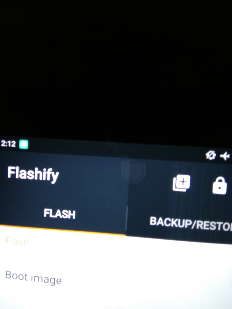

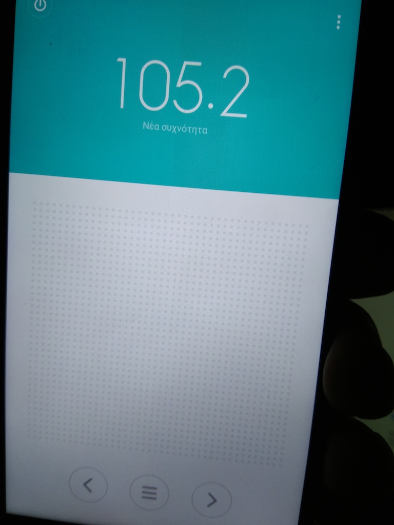

    • Εκανα τη 2η αποσύνδεση, οι γραμμές όπως και την προηγουμενη φορα, αχνές αλλα υπάρχουν .....
      Πάω για 2ο φλασαρισμα ....

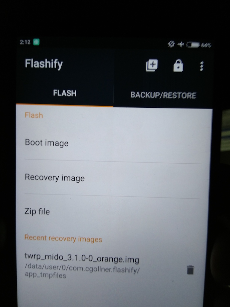

      =============== Νοε 2nd 2017, 1:11am ===============
      Eγινε και η 2ος κύκλος (μπαταρια αποσύνδεση και φλασαρισμα)

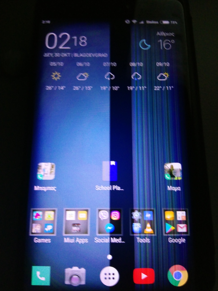

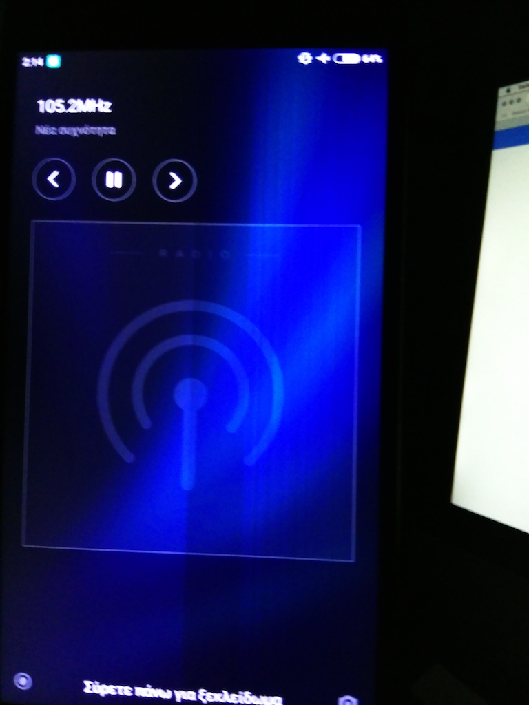

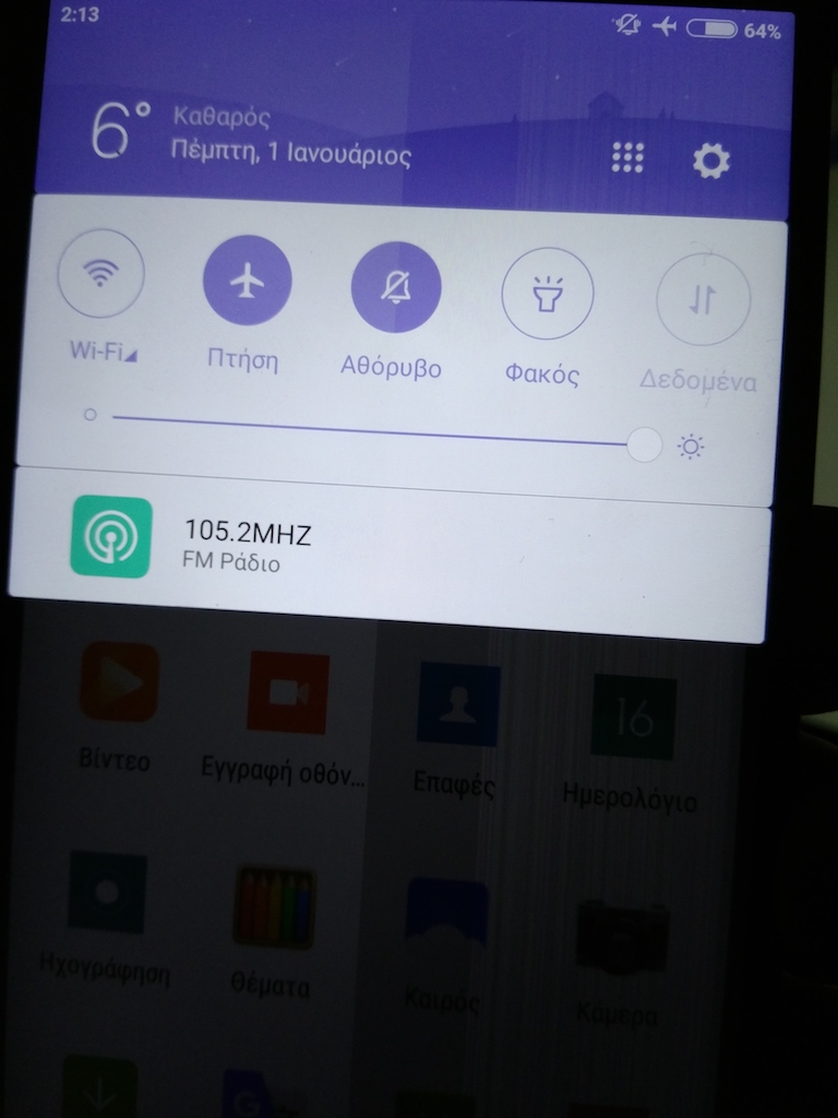

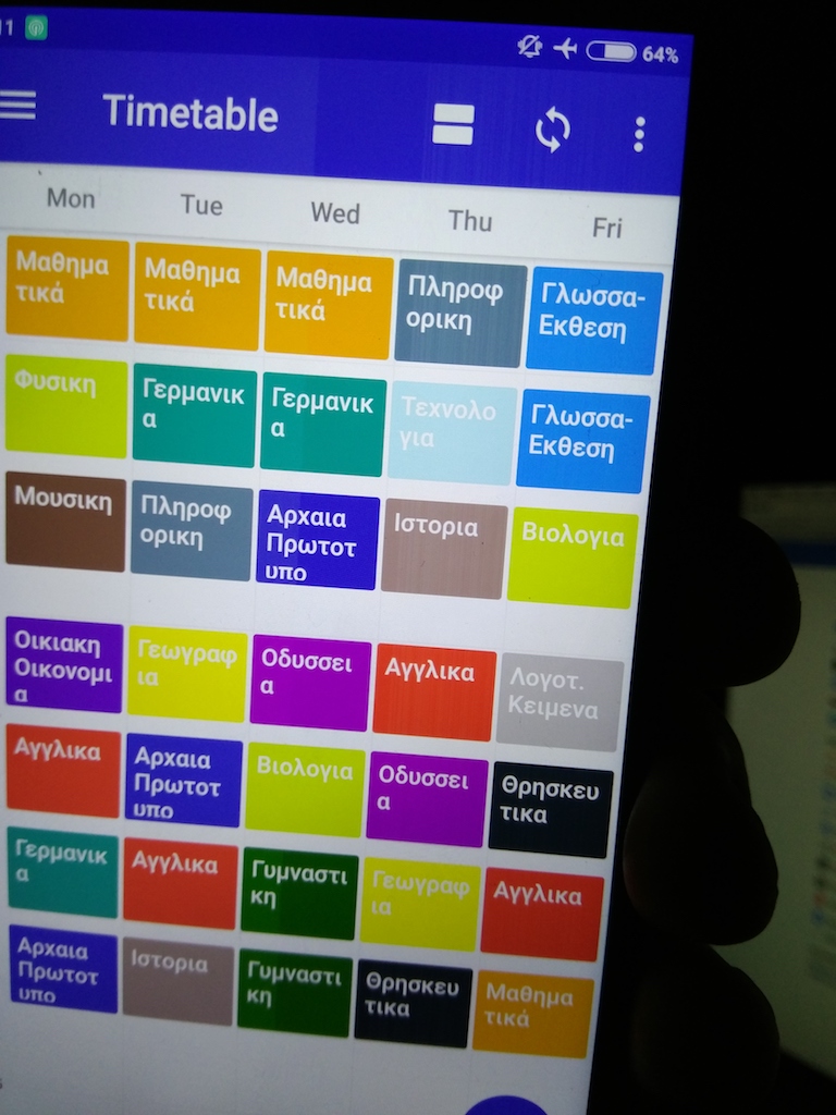

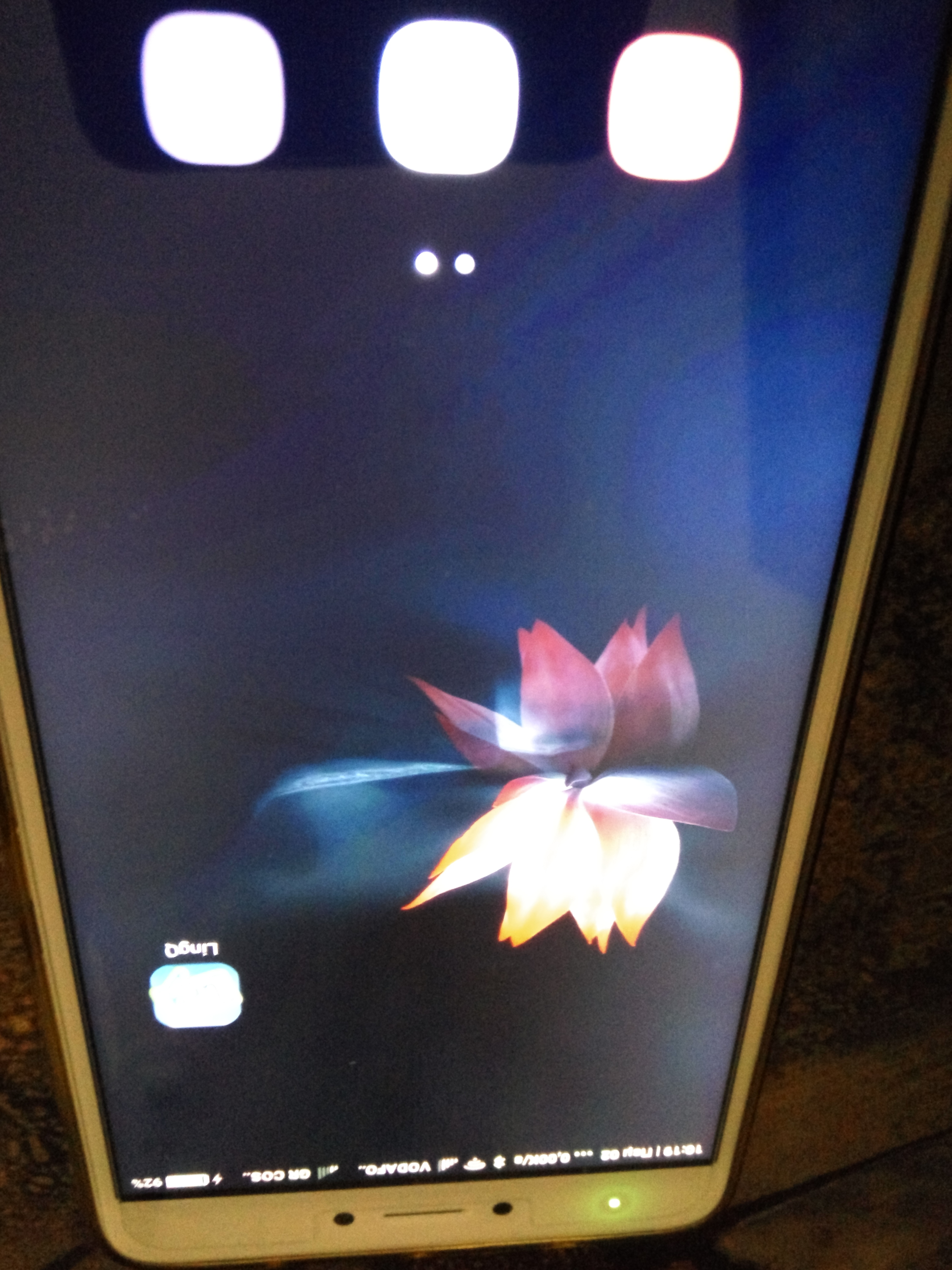

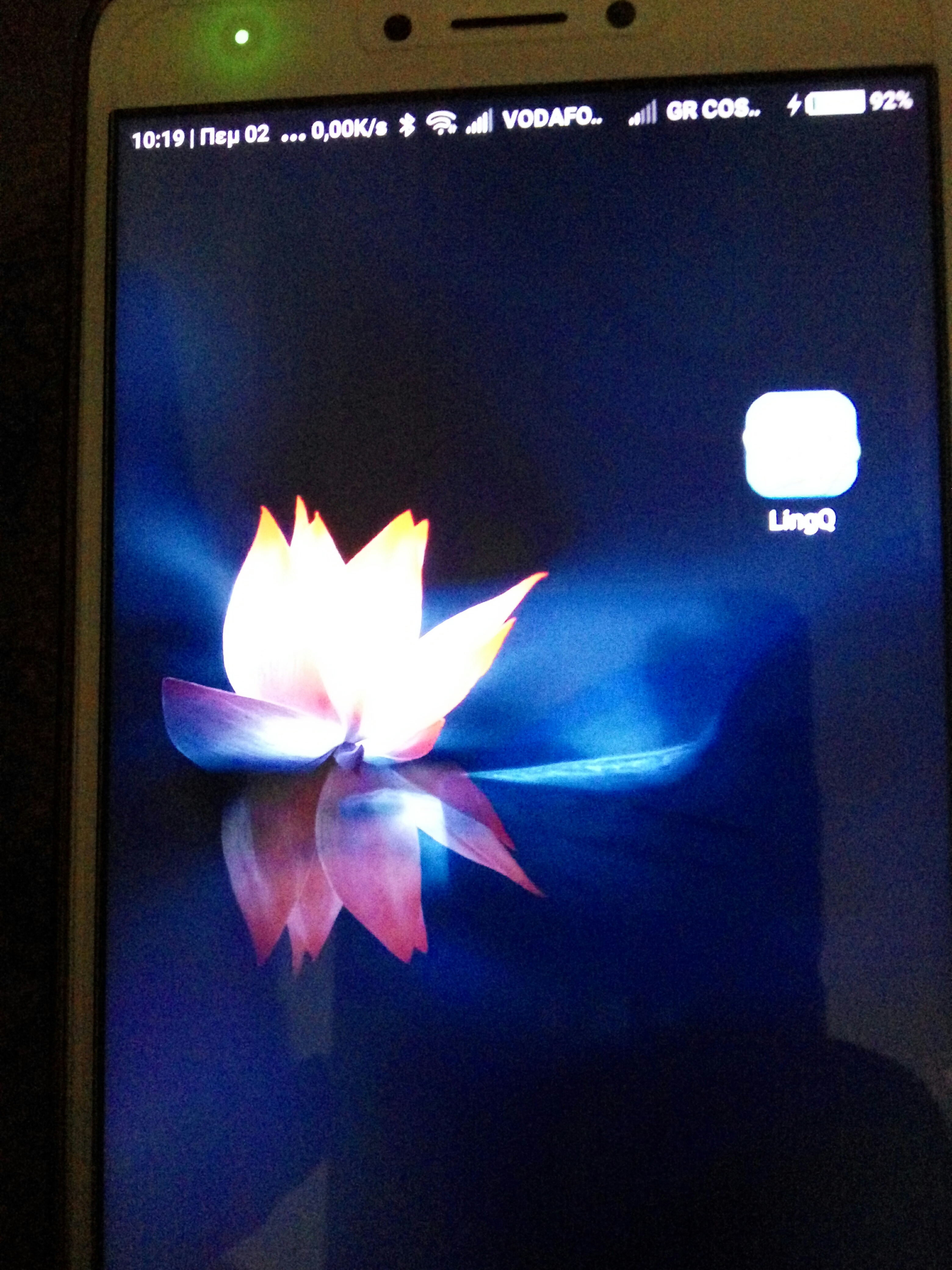

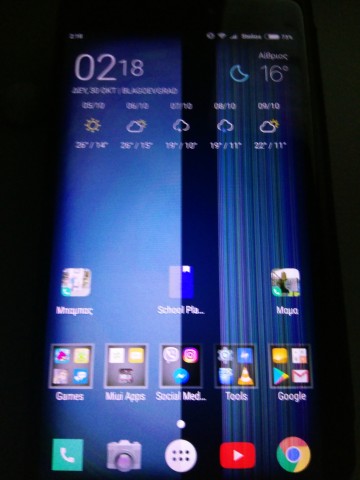

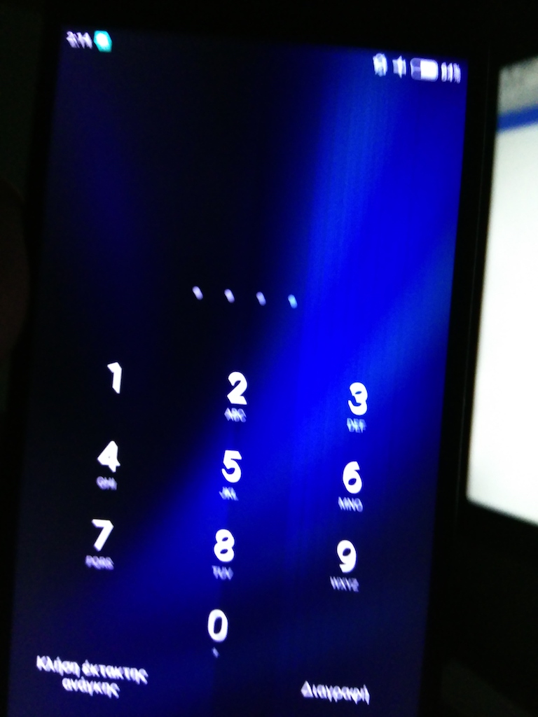

      Παραθέτω εικόνες πως ήταν πριν τους 2 κύκλους (χθες) .......
      και πως είναι σήμερα μετά από 2 κύκλους ....
      Οι σημερινές φωτός είναι με τερμα τη φωτεινότητα για να φανεί πιο έντονα το φαινόμενο.
      Βλέπουμε πως στις φωτό με ανοιχτόχρωμο φόντο (κυρίως το ασπρο) δεν μπορείς να διακρίνεις τις γραμμές. Οπου το φόντο είναι μπλε η μαυρο, φαίνονται οι γραμμές (με δυσκολία μεν στις περισσότερες των περιπτωσεων, αλλα φαίνονται ....)
      Πάω και για 3ο κύκλο ...

    • Ο/H toninio7ak έγραψε:
      Καλή σας μέρα. Έκανα αυτό που πρότεινε ο MIUI_ART. Άνοιξα το καπάκι κ αποσύνδεσα την μπαταρία για 45 λεπτά. Το πρόβλημα εξαφανίστηκε ολοκληρωτικά. Ελπίζω μόνο να μην με ξεγελούν τα μάτια μου. Αυτά από εμένα.....
      Το δικο μου οπως φαινεται και στις φωτογραφιες δεν καθαρισε τελειως ακομη και μετα απο 3 προσπαθειες. Τσεκαρε σε διαφορα φοντα, γιατι και μενα σε ασπρο δεν φαινεται τιποτε, οταν ομως πας σε χρωματιστα, απο γκρι μεχρι τελειως μαυρο φαινεται, εστω και αχνα ..... Αναγκαστηκα να το κλεισω για να μην μενει ανοικτο και κανουμε και καμια αλλη ζημια. Ελπιζω τελικα να βρεθει τροπος να αποκατασταθει τελειως. Τα παιδια εδω δεν το εχουν ξεχασει και θα βρουν τη λυση .....

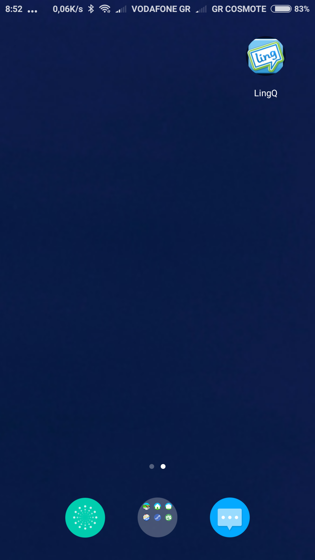

    • Μερικά φόντα με την φωτεινότητα της οθόνης στο full.!!!
      Αν διακρίνονται κάποιες ατέλειες, που εγώ μπορεί να μην τις βλέπω, είμαι σίγουρος πως με τον καιρό θα εξαφανιστούν κ αυτές...!!!!

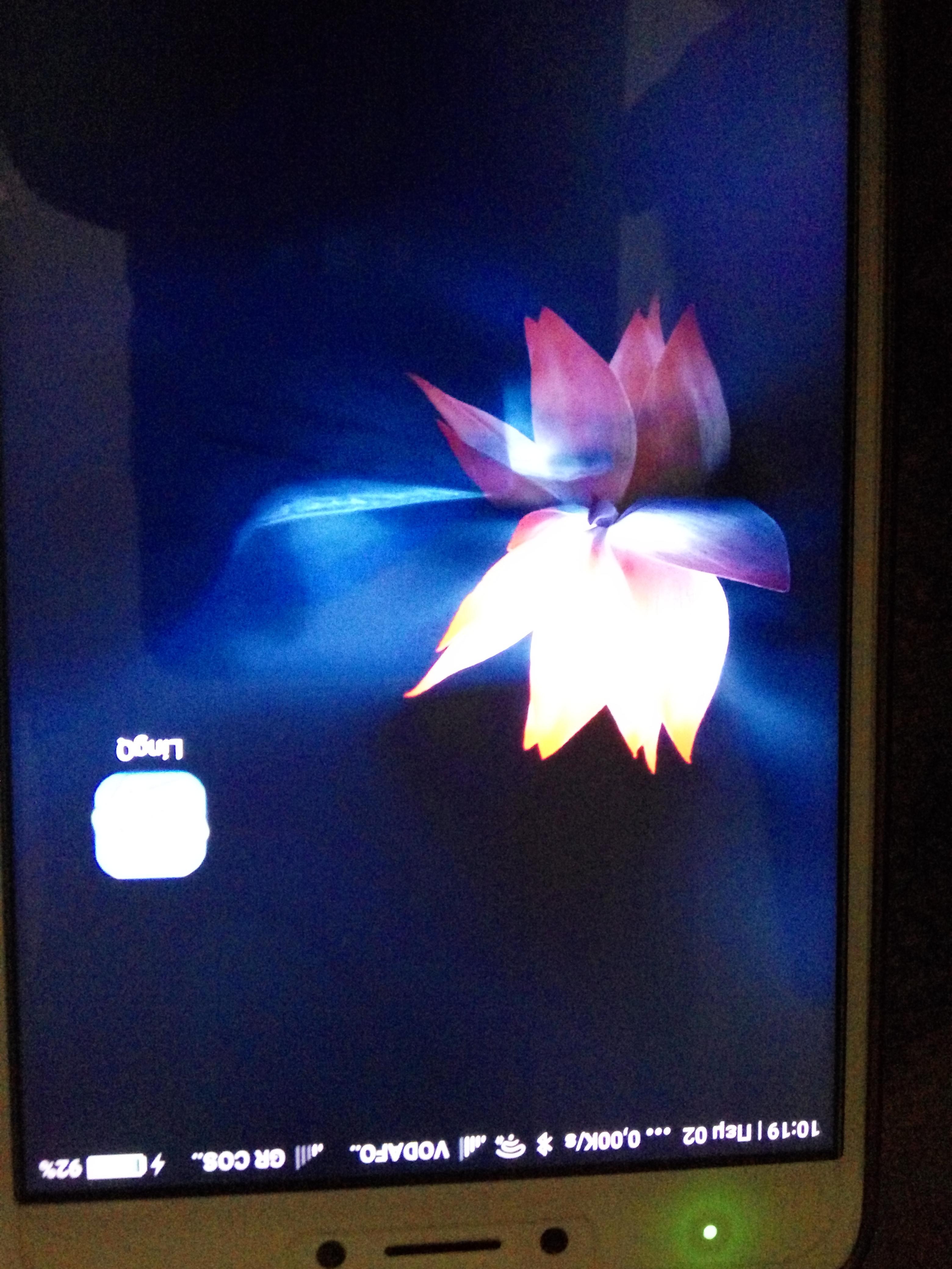

    • Καλημέρα...
      Εγώ όταν άλλαξα την οθόνη ήμουν στο σημείο που είναι σήμερα ο @ktsak. Οπότε θεωρώ πως υπάρχει κάποια μόνιμη βλάβη που σχετίζεται με τα ρεύματα που πήρε η οθόνη εκείνη την στιγμή... Γενικά αν παρατηρίσετε η ζημιά δεν είναι σε όλα τα χρώματα και για αυτό σε κάποια φόντα φαίνεται και σε κάποια δεν φαίνεται πολύ...
      Επίσης σε εμένα η συσκευή έμεινε σχεδόν 12 ώρες ανοιχτή με την οθόνη σε αυτή την κατάσταση που δεν ξέρω τι επιπτώσεις μπορεί να είχε.

      Οι φωτογραφίες που έχεις βάλει είναι από Print Screen που προφανώς και δεν υπάρχει περίπτωση να φανεί το πρόβλημα...
      Το πρόβλημα είναι στην οθόνη. Αν θέλεις βγάλε φωτογραφίες από κάποια άλλη κάμερα και ανέβασε να δούμε.
