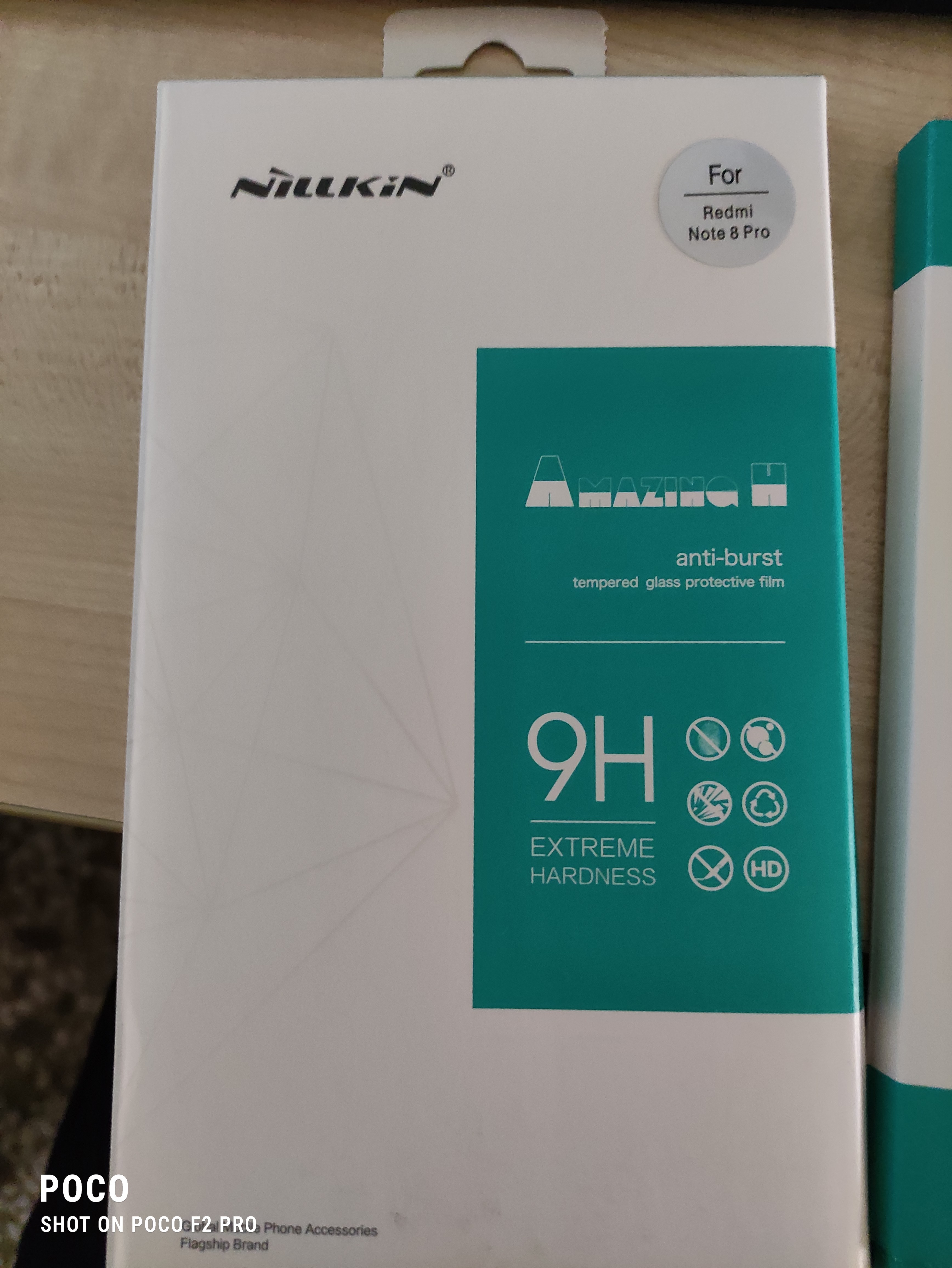

    • Εχω για πέταγμα 2 tempered glass.
      Αν τα θέλει κάποιος προσωπικό μήνυμα, δωρεάν με χρέωση courier δικιά του φυσικά.
