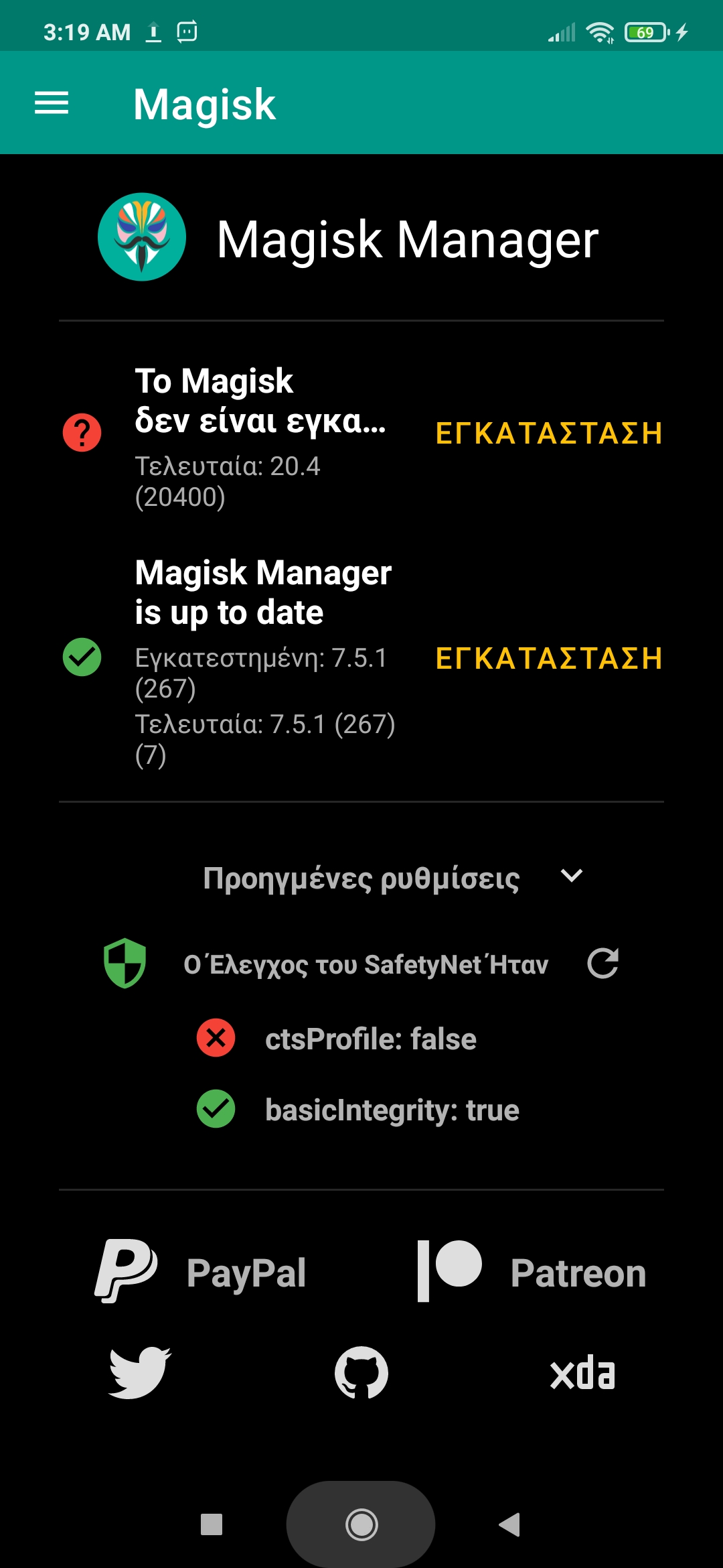

εμενα ειχε κολησει τρις φορες, και το φλασαρα, εμπαινε σε fastboot mode. me android 9 , το ειχα ροοτ, το φλασαρα android 10, δεν μπορουσα να βρω twrp, ετσι το κλειδωσα bootloader, με android 10, official eu firmware, και το πουλησα, σε γνωστο μου, αφου του ειπα, οτι χρηση μονον με εργοστασιακο firmware. μακρια απο mtk.

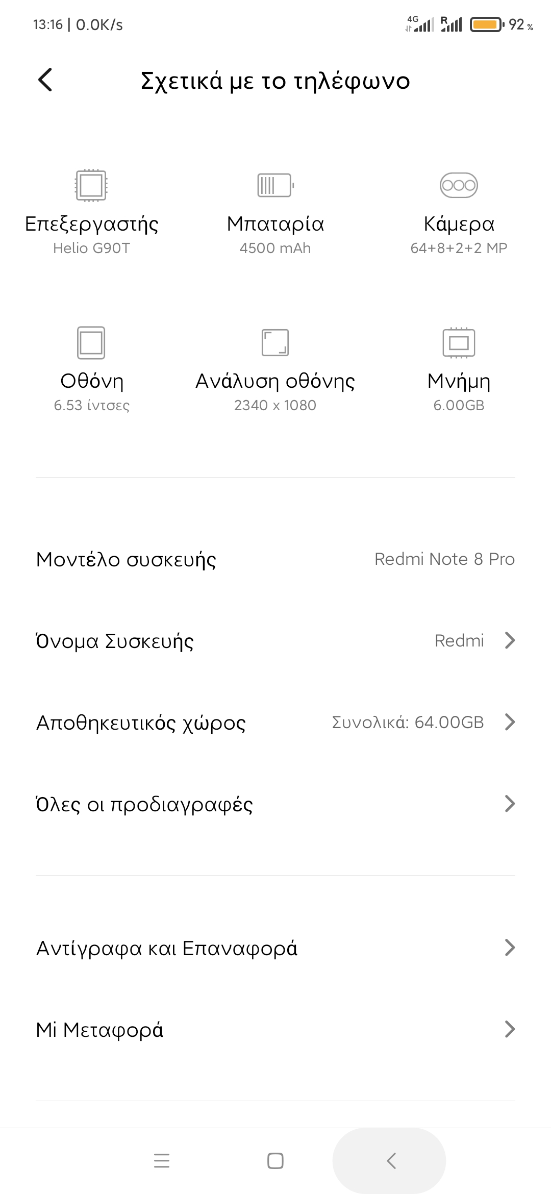

Redmi Note 8 Pro bricked
παιδια, διαβασα τις μισες σελιδες αλλα χαθηκα.
ειναι μπρικαρισμενο μετα απο αποτυχημενη προσπαθεια για twrp recovery.
μπαινει μονο σε fastboot, αλλα δεν ξερω καν αν λειτουργει σωστα κι αυτη.

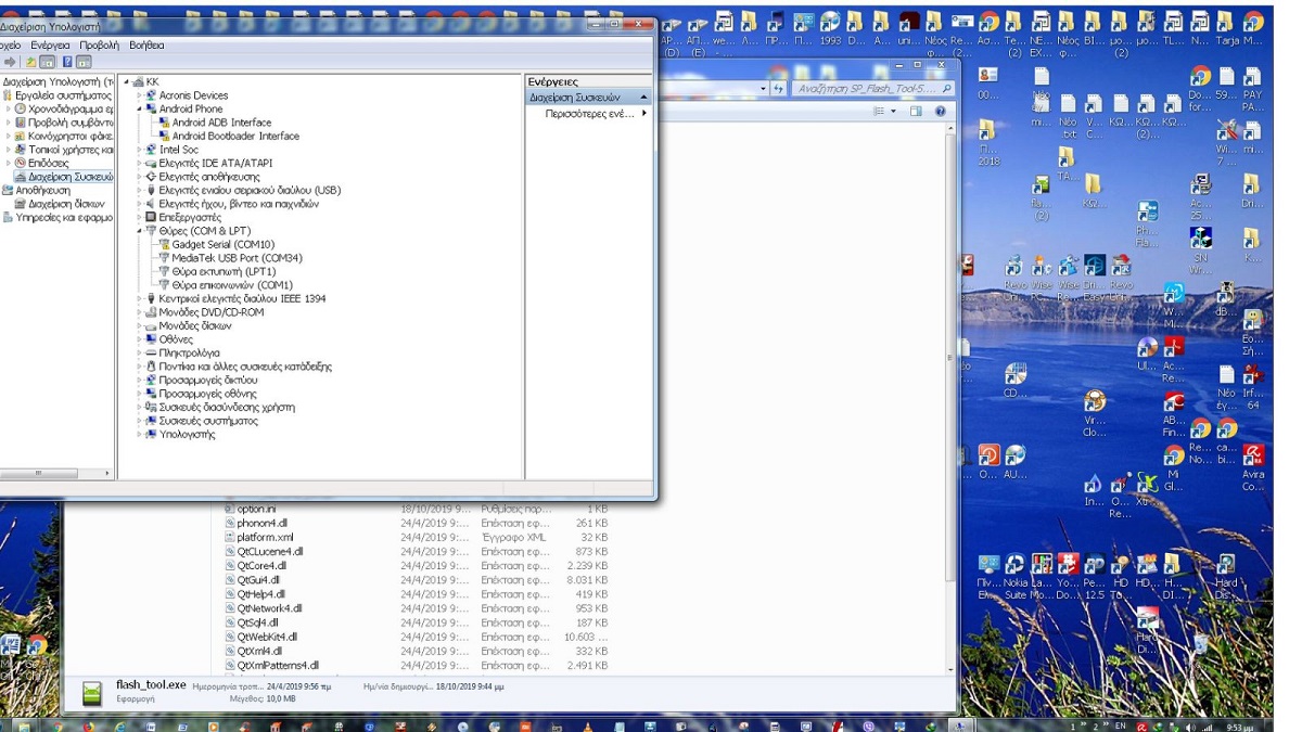

το πισι μου το βλεπει οπως στην φωτογραφια.
απο που να ξεκινησω; τι μπορω να κανω;

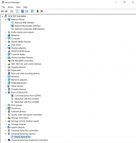

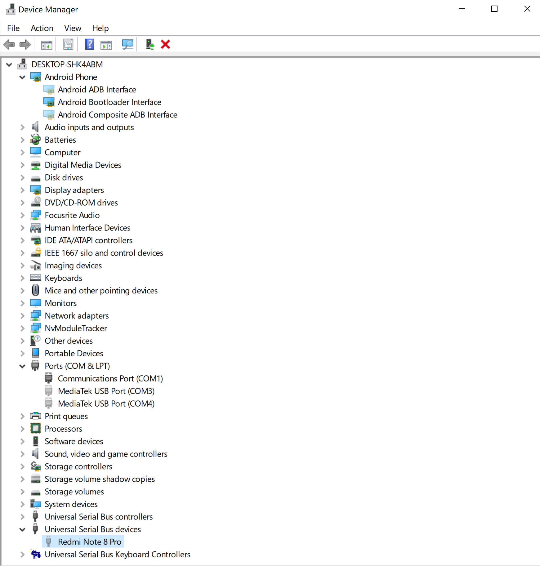

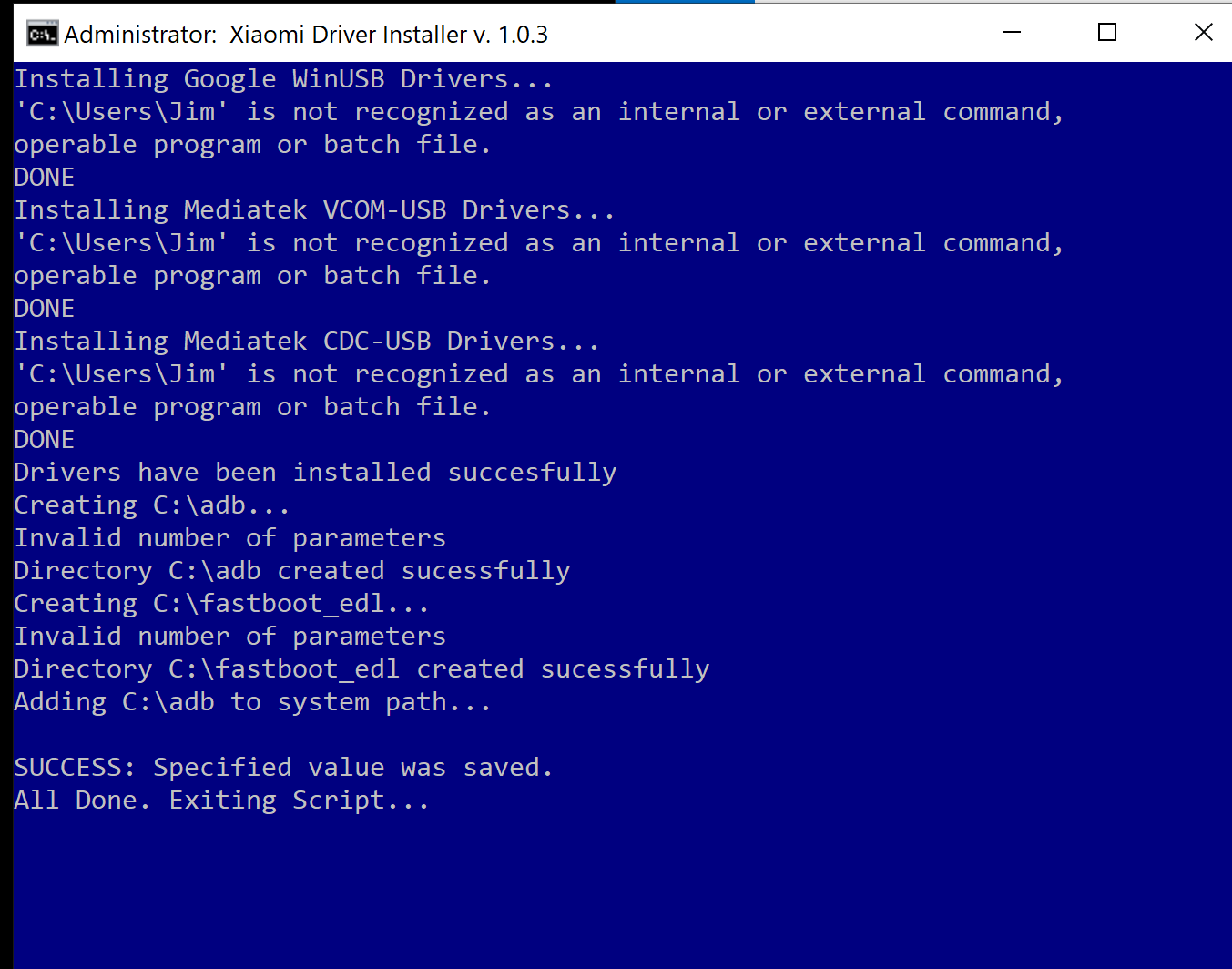

το πισι μου ειναι σε test mode, αλλα στον C δεν υπαρχει ο φακελος adb.
oi drivers μαλλον μπηκαν σωστα αλλα καποιο σφαλμα εμποδισε το προγραμματακι να εγκαταστησει τον adb στην ριζα του σκληρου.
δειτε την δευτερη φωτο.

Τον adb φάκελο εσύ το δημιουργείς στον c αλοσυμπιεζοντας το αρχείο που κατέβασες.
Δες εδώ
How to Install ADB on Windows, macOS, and Linux
Οδηγούς στον υπολογιστή σου από εδώ
Αυτοματοποιημένη εγκατάσταση drivers για κινητά Xiaomi σε όλα τα Windows x64 & x86
Θέλεις ΜΤΚ να κάνεις εγκατάσταση... -
καλησπερα.Ο/H amavroudis έγραψε:
Δες εδώ
νομιζα οτι το προγραμματακι που εφτιαξε ο φιλος εδω στο φορουμ το κανει μονο του αυτοματα.
το κατεβασα απο εκει που μου ειπες και το ξεζιπαρα στον c/adb -

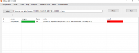

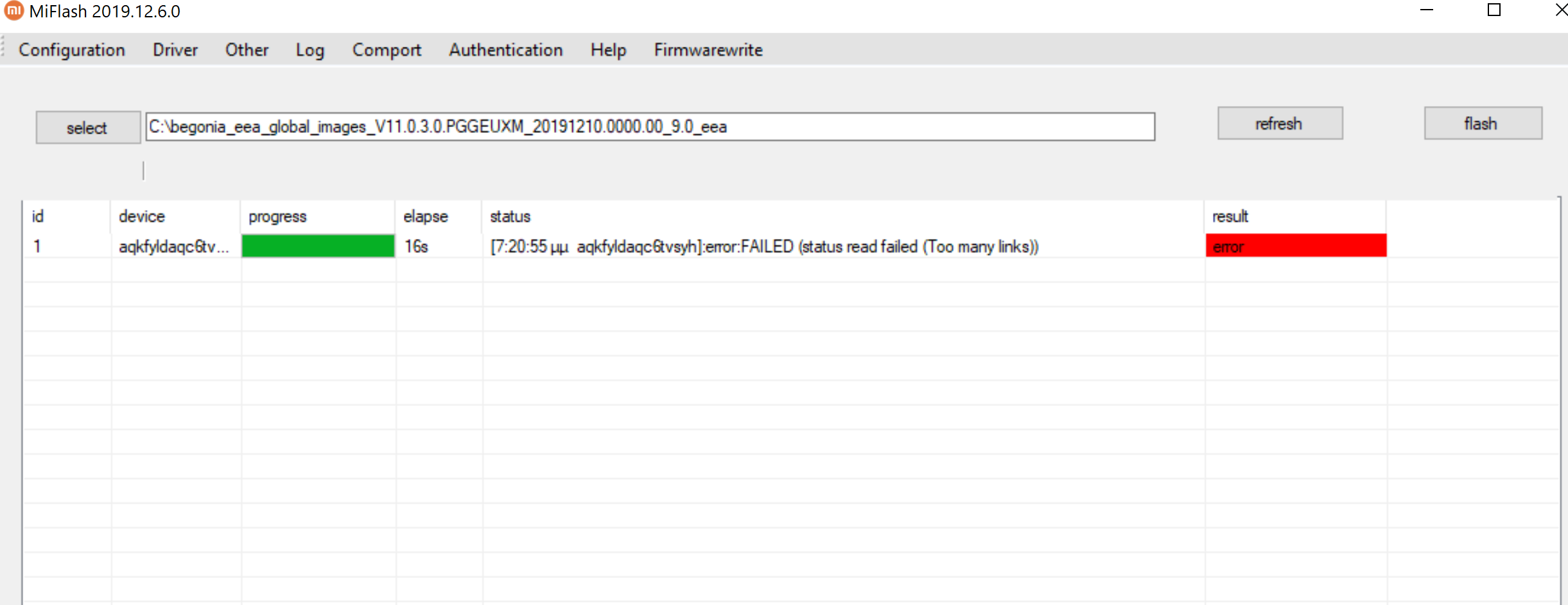

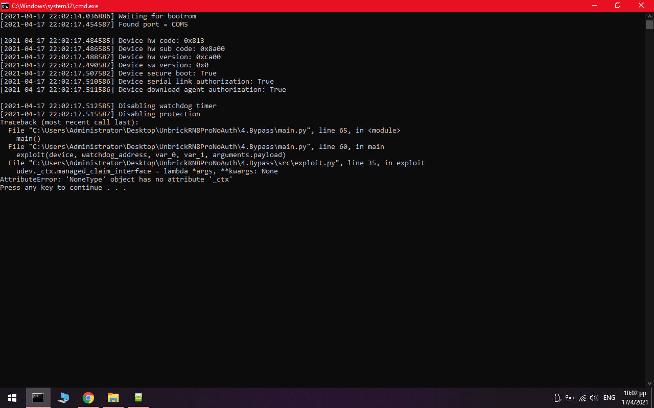

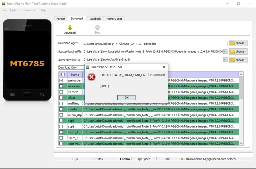

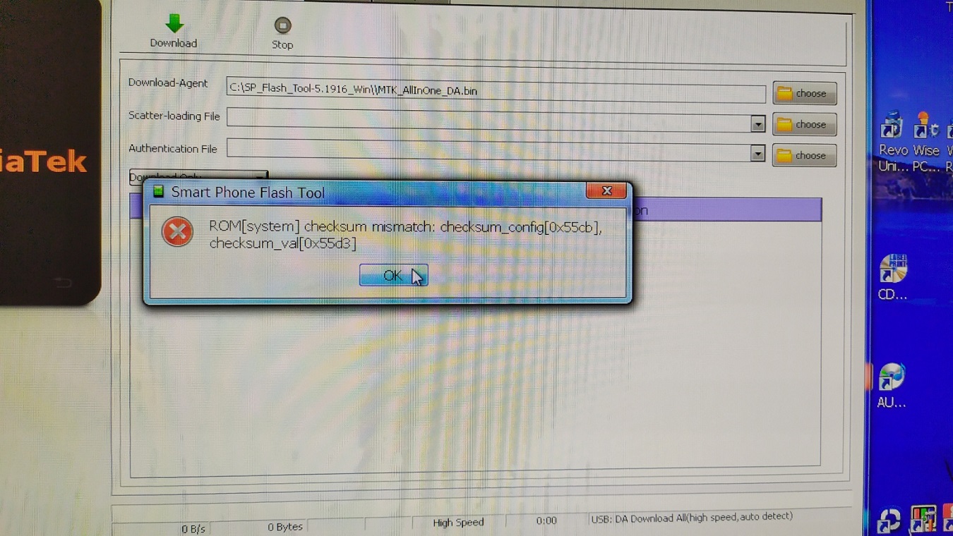

δοκιμασα με το mi flash και μου εβγαλε το error της φωτογραφιας.
ξαναπατησα καπακι να ξαναφλασαρει, δειχνει να προχωραει αλλα μαλλον δεν θα γινει τιποτα.
το χω ξανακανει και περιμενα ωρες να τελεισει το φλας, και δεν τελειωνε ποτε.
αν βγαλει αρχικα ενα λαθος, μετα δεν την περναει.
καμια ιδεα; -
Αποσύνδεσε το κινητό μετά από αποτυχημένη προσπάθεια φλασαρισματος.
Πρέπει να έχεις κατεβάσει ευρωπαϊκή official tgz, απο ότι μπορώ να δω στις φωτογραφίες.
Είναι το τελευταίο οφισιαλ λογισμικό, ; , Αν ναι κάνε και μια restart sto pc και φλασαρε το.
Η γνώμη μου είναι να κατεβάσετε την τελευταία έκδοση λογισμικού.,,( Φοβάμαι το anti roll back). -
