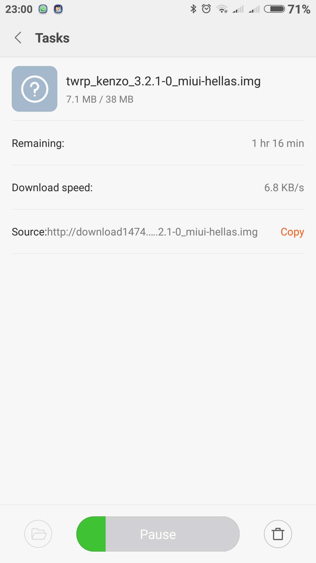

@makis1024 το αρχειο
twrp_kenzo_3.2.1-0_miui-hellas που μου εστειλες ειναι κατεστραμενο.υπαρχει καπου αλλου; -
Μπες στην υπογραφή του που λέει twrp για xiaoni συσκευές και κατέβασέ το το αρχείο για kenzo.Αυτοματοποιημένη εγκατάσταση drivers για κινητά Xiaomi σε όλα τα Windows x64 & x86
Ξεκλείδωμα του Bootloader - Νέα Μέθοδος (Ενημέρωση 16.06.2018) -
Δες πιο πάνω το τελευταίο μήνυμα που σου έχει γράψει.
Κάτω από αυτά που σου γράφει είναι 2 σειρές. Αυτή είναι η υπογραφή του.
Εσύ θες τη δεύτερη που λέει twrp 3.2.x.x για συσκευές xiaomi.
Θα πατήσεις εκεί και θα βρεις για το kenzo (Xiaomi Redmi Note 3 pro- Kenzo)
Και θα κατεβάσεις από εκεί.
Και το αρχείο που σου έβαλε ο Μάκης και Που έβαλες και εσύ μια χαρά κατεβαίνει.

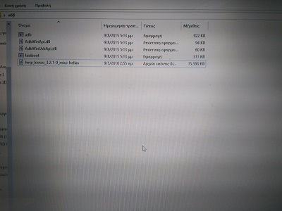

@makis1024 @alvin1983 εκανα copy-paste το twrp 3.2.1 img στο φακελο adb,μετα ανοιξα το windowspowershell και εδωσα τις εντολες που γραφει στον οδηγο ως ενα σημειο καλα αλλα στην τελικη εντολη fastboot boot γραφει στο τελος FAILED
Βάλε μια φώτο ή printscreen την οθόνη του υπολογιστή ώστε να δουν τα παιδιά τις εντολές στο cmd και το σφάλμα για να σε βοηθήσουν.Αυτοματοποιημένη εγκατάσταση drivers για κινητά Xiaomi σε όλα τα Windows x64 & x86
