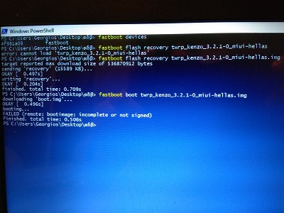

@makis1024
αν εννοεις τη διαδρομη δικτυου του φακελου adb ειναι \\GEORGE-FOTEINI\Users\Georgios\Desktop\αδβ
Κόντινε την διαδρομή κατευθείαν στο c, ούτε user ούτε desktop ούτε Georgios....
Και adb, όχι αδβ.... -

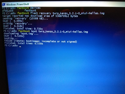

@makis1024 ακριβως το ιδιο με πριν ειναι το screenshot,μονο που τωρα εχει σκετο PS C:\adb>.το ανεβαζω σε λιγο.μηπως πρεπει ν αλλαξω ονομα καπου;γτ εδω λεει Επόμενη εντολή είναι για να μπούμε στο twrp
fastboot boot TWRP_3.1.X.X.img (και σε αυτη τη περίπτωση αλλάζουμε το όνομα του twrp)
εκτος απ το adb πρεπει να κατεβασω τιποτα οδηγους για το adb??? -
