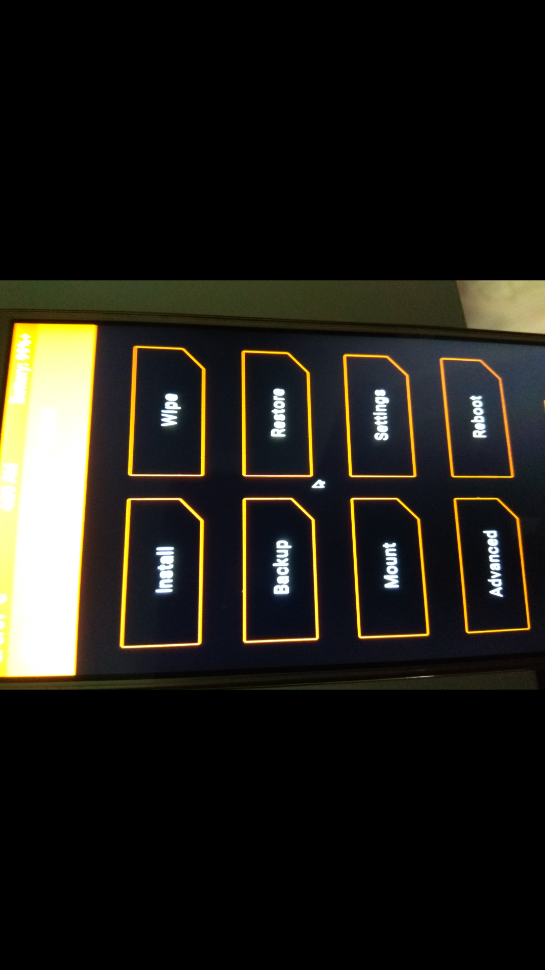

Μύνημα #62 , πιστεύω ότι τα είχα γράψει αρκετά κατανοητά , ευχαριστώ @makisfz και εγώ θα του έλεγα να δοκιμάσει άλλο TWRP του Γιώργου. Κάνε ότι σου είπε ο Μάκης , όσο είσαι σε twrp ,πέρασε την ρομ με usb otg στο κινητό από υπολογιστή, κάνε Factory reset και install την ρομ.Ο/H gstoi έγραψε:
@makisfz ωραια τσεκαρα αυτα που ειπες πατησα κατω wipe to swipe και reboot και μετα ανοιξε μια μαυρη οθονη μονο με το σημα της mi στη μεση...τι κανω τωρα;;;ελπιζω να μην το κατεστρεψα -
@makis1024 εχω απελπιστει.χτες τουλαχιστον ειχα κινητο εστω και στα κινεζικα.πατωντας το vol+ και το power για να μπω σε twrp τωρα ανοιγει μια πορτοκαλομαυρη οθονη που γραφει πανω ακριβως team win recovery project 3.0.2-2 by mic απο κατω thn εικονα
την ελληνικη rom δεν την περασα διοτι στον οδηγο την ελεγε πιο κατω και τωρα ο η/υ μου δε διαβαζει το κινητο.αρα πως θα την περασω;επισης εχω την adb 1.0.31 και οχι την 1.0.32.
Άλλαξε twrp , έχεις το παλιό του mic.
twrp_kenzo_3.2.1-0_miui-hellas
Με τον πρώτο τρόπο του οδηγού
TWRP 3.2.X.X για συσκευές XIAOMI
Προσοχή το γυρίζεις σε image, σαν zip δεν θα το βλέπει στο twrp διότι είναι Image.
Ανέβασε screenshot από τον device manager του υπολογιστή , να δούμε πως βλέπει το κινητό ο υπολογιστής , όσο είναι στο twrp. -
