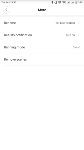

  • Καλησπέρα,
    Μάλλον κάτι κάνω λάθος...
    Ή είναι θέμα κινητού...
    Τις ρυθμίσεις αυτές έχω βάλει..

  • Ο/H xifias21 έγραψε:
    Καλησπέρα,
    Screenshots
    OffTopic
    Για δοκιμή, βάλε όλες τις ώρες.
    Σώσε το και άνοιξε την πόρτα.
    Επίσης τσέκαρε το log ότι όντως δουλεύει.
