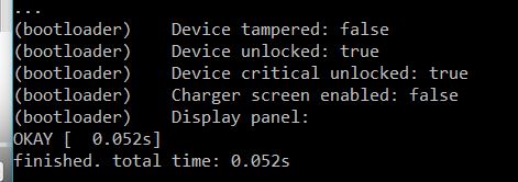

Καλησπέρα σε ευχαριστώ για την γρήγορη απάντηση.
Τσέκαρα bootloader και λέει οτι είναι ξεκλείδωτος.
Τώρα πάλι περιμένω κανα 2λεπτο στο Mi logo -

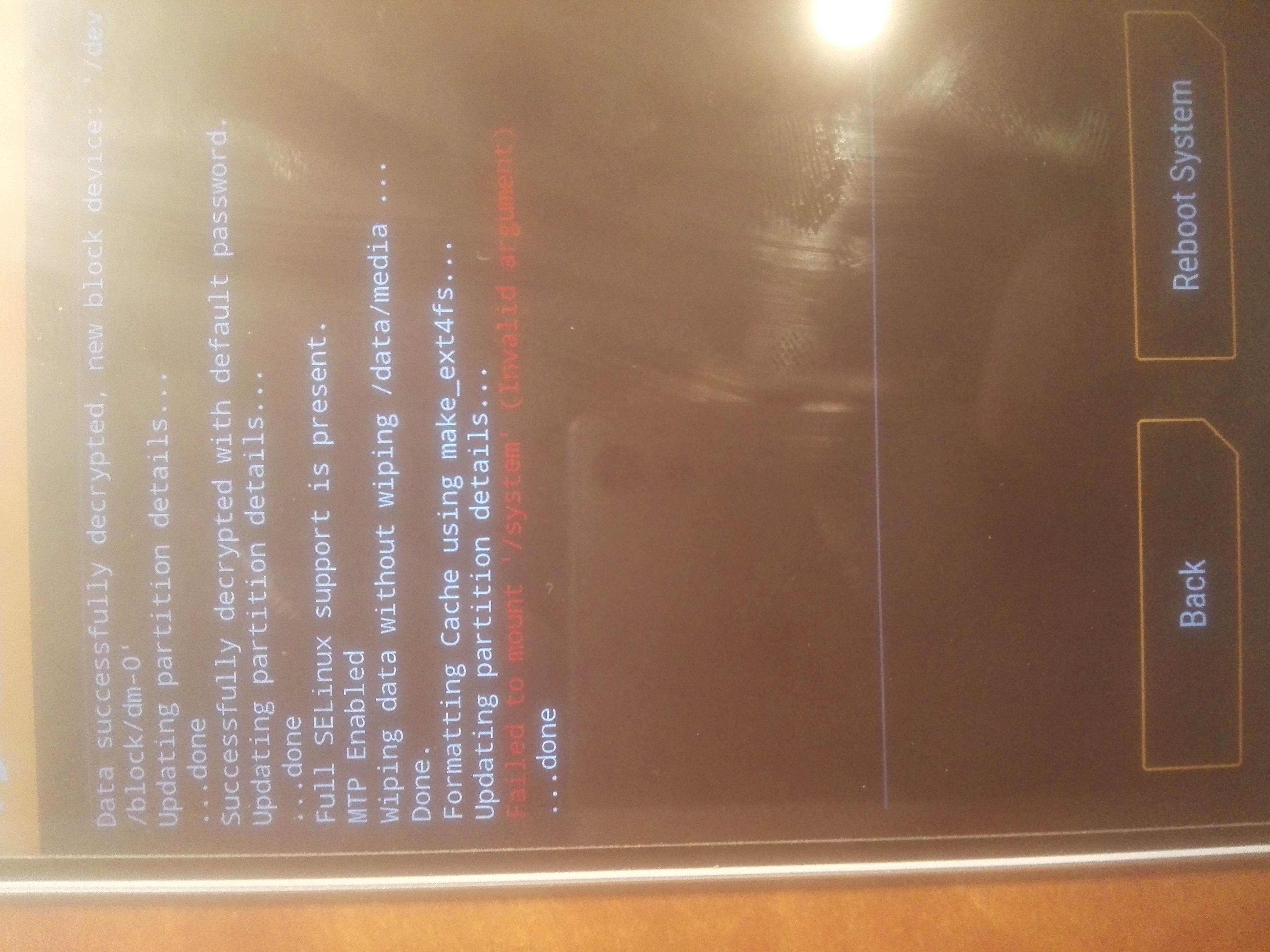

Έκανα factoy reset στο twrp μου έβγαλε αυτό το μήνυμα και μετά έκανα και reboot system.
Πάλι έχει κολλήσει στο MI logo.

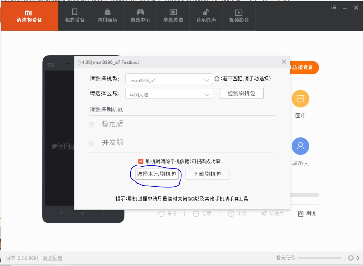

Παιδιά συγγνώμη που στέλνω συνέχεια αλλα έχω αρχίσει να αγχώνομαι! (χαχχα)
Στο κινέζικο pc suite μου έβγαλε κατευθείαν αυτό το παράθυρο.
Πατάω το κουμπί που έχω κυκλώσε;;

Καλησπέρα, συνειδητοποίησα οτι στη φωτογραφία που έχω επισυνάψει (capture12.jpg) απο το κινέζικο pc suite το κινητό βρισκόταν σε fastboot mode.
