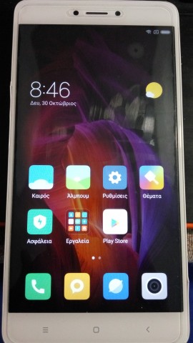

καλησπέρα.Σε επικοινωνία με geoanto555.Αφού ανοίξαμε χθες το τηλ κ περάσαμε με miflash την fastboot,πέρασα μετά την 7.10.19 .Πριν λίγο μπήκαμε twrp,κάναμε wipe data,cache,dalvic,system ,reboot recovery ,format data και ξαναπεράσαμε την 7.10.19.Μπούταρε κ άνοιξε το τηλ με αισθητή διαφορά στο θέμα της οθόνης σε σχέση με χθες.Βάζω κ 2 φωτό από χθες κ από σήμερα με την ίδια ταπετσαρία στο τηλ.
Η πρώτη φωτό είναι η χθεσινή -
Γιατι μονο τη μιση οθονη; Με την αλλη μιση τι θα γινει;Ο/H MIUI_ART έγραψε:
Μένει να βρούμε τρόπο να λύσουμε το πρόβλημα της μισής οθόνης.

Ναι, φαίνεται πως με τα ανεπάλληλα Flash - Format των partition να στρώνει η συσκευή σε ότι αφορά το πρόβλημα της οθόνης...Ο/H ntinos_g7 έγραψε:
