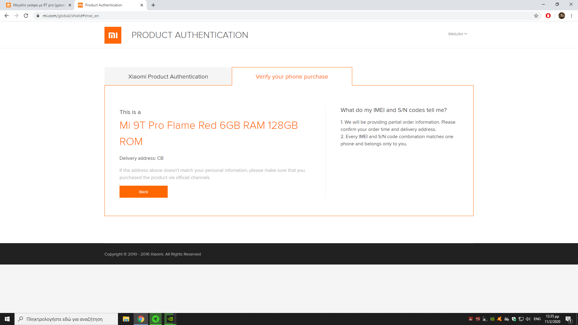

Καλημέρα. Απο τη στιγμή που είναι όντως mi9t pro γιατί δε περνάς μία fastboot eea ή mi; Της αδερφής μου ήρθε με eea και πέρασα mi με fastboot (κλειδωμένο bootloader), οπότε δε παίζει να μη το πάρει και έχεις απο την αρχή τη συσκευή, χωρίς να σε ενδιαφέρει τι έχει κάνει ο προηγούμενος.

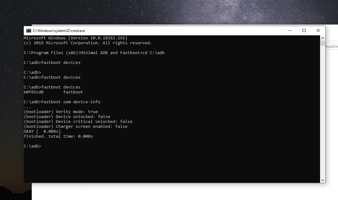

Βρες μπες απευθείας σε fastboot mode, άνοιξε το παράθυρο εντολών και δώσε την εντολή fastboot oem device-info
Σε fastboot mode δεν χρειάζεται adb debugging
απ οτι φαινεται ειναι κλειδωμενο
Global version συσκευή με κλειδωμένο bootloader...μπορείς να βάλεις απλή Global ή Global EU rom...Ο/H Vstromakias έγραψε:
