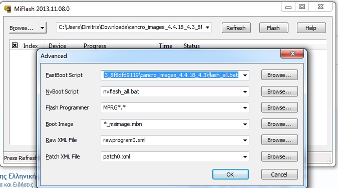

λοιπον την βοηθεια σασ θελω λιγο. Εκανα επανεκκινηση το κινητο κ κολλαει στο κιτρινο-χρυσο σηματακι Mi. ΠΑω να κανω λοιπον την παραπανω διαδικασια αλλα οταν αντιγραφω την διευθυνση στο μιflash δεν μου βγαζει διαθεσιμη επιλογη για flash. ti na κανω?Όποιος ασχολείται με το στοίχημα , μπορεί να μπεί στην παρέα που δημιουργήσαμε για μας τα "αρρωστάκια"

μπα τιποτα. Λες να παιζει ρολο τα 8.1 που εχω στο pc?Όποιος ασχολείται με το στοίχημα , μπορεί να μπεί στην παρέα που δημιουργήσαμε για μας τα "αρρωστάκια"

Ναι τα εκανα. Το προβλημα ειναι μαλλον οτι δεν αναγνωριζει το κινητο. Δοκιμασα και με αλλη ρομ τιποτα. τωρα δοκιμαζω σε win 7. Παντως dead το κινητο μετα την επανεκκινηση ,χωρις λογο.

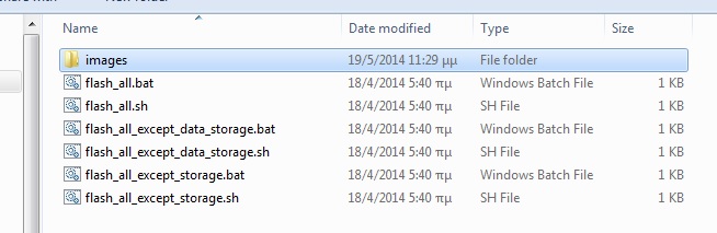

Κάνε πάλι την ίδια διαδικασία, αλλά αντί να επιλέξεις το flash_all_except_data_storage.bat διάλαξε το flash_all.bat.
Εισαι παικταρας
ευχαριστω πολυ. >Γιατι ομως ολο αυτο? Ετυχε κ σε κανεναν αλλον η μονο σε μενα??
