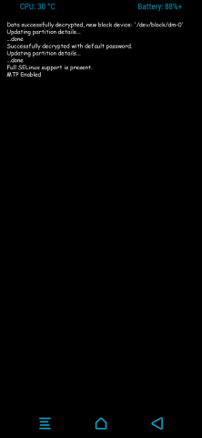

@baxalo και υπόλοιποι με το lavender.
Το βρήκα το πρόβλημα αλλά και πάλι θα πρέπει να γίνει format για να δουλέψει.
Η xiaomi αποφάσισε να μας τρελάνει και έχει βάλει στην recovery rom αρχείο του keymaster(νεο)
Οπότε τι κάνουμε για να λύσουμε το θέμα.
κατεβαζουμε το αρχειο
km4.mbn.txt
σβήνουμε την κατάληξη .txt
Το βάζουμε στο φάκελο adb που έχουμε
Ανοιγουμε cmd μεσα στο adb
Παμε σε fastboot mode στο κινητό μας και δινουμε
fastboot flash keymaster km4.mbn
Επόμενο βήμα ειναι να μπούμε σε twrp και να κάνουμε format data.
Μετά από αυτό μπουτάρουμε στο σύστημα και όλα ειναι μια χαρα.
edit: στην επόμενη ρομ αν δεν βρεθεί άλλη λύση θα πρέπει να αφαιρεθεί το αρχείο km4.mbn από το φάκελο firmware-update -
