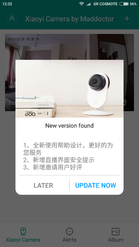

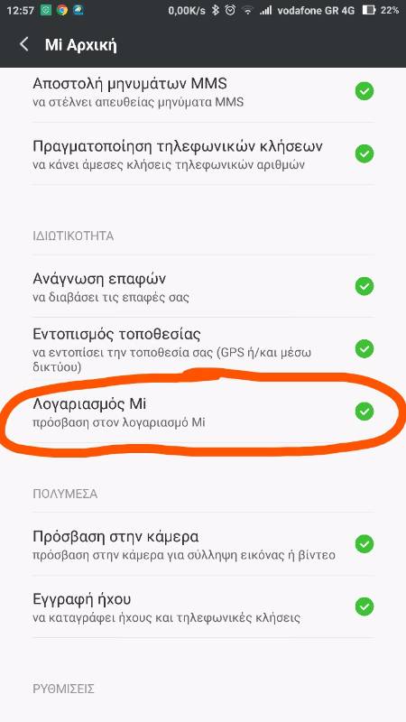

Μετά την σημερινή αναβάθμιση της εφαρμογής του πλει στορ δεν κρασαρ πλέον ΑΛΛΆ όταν πηγα να συνδεθώ δεν μου ζήτησε μι αλλά γι!!account (έδωσα region Europe)...κάνω γι λογαριασμό και ενεργοποίησα.....τίποτα φτάνω στο σημείο που μου ζητά να σκαναρω το qr code και περνώ το παρακάτω ωραιότατο μήνυμα
Sent from my SM-N910F using Tapatalk -
Η μεγάλη πλάκα είναι ότι το λινκ που μου δίνει να πάρω το κινέζο αππ με στέλνει στο πλει στορ πάλι ....τσαταλια τα νεύρα μου

Πηγα να το ξεπεράσω δίνοντας ριτζιον Κίνα όπου και μου ζήτησε να συνδεθώ με μι ακαουντ !!!αλλά την κάμερα με τίποτα
Άντε γιατρέ μου να βάλω την δικιά σου γιατί βλέπω να κάνω ριβιου για την αντοχή της σε κακή μεταχείριση

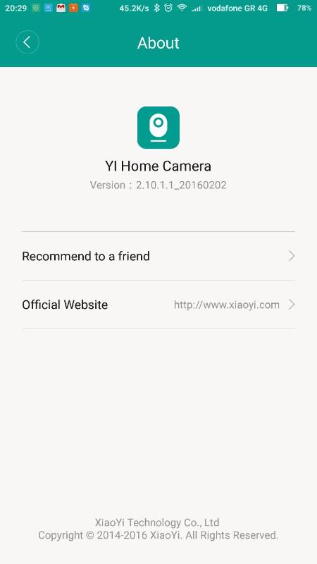

2.20.1.2 έχω Εγώ

Φιλε μου δεν κανει η εφαρμογή από το playstore, το λέει ξεκάθαρα ότι δεν είναι για την κινεζικη κάμερα. Γι αυτό δεν σου δουλεύει σωστά. Πρέπει να βάλεις την εφαρμογή από κάποιο κινεζικό market. Βάλε αυτή εδώ από το link που δίνω και θα σου δουλεύει άψογα 小米应用商店
Sent from my Onda V975m using TapatalkThe day is my enemy, the night is my friend -
Καλημερα
εβαλα του γιατρου φιλε μου και ειναι ολα κομπλε -
Ο/H bandit έγραψε:
Καλημερα
Ωραία. Οπότε τώρα ξερεις, μόνο κινεζικη έκδοση της εφαρμογής θα βαζεις.
Send from my LG G3 using TapatalkThe day is my enemy, the night is my friend -
Οι δικές μου, όλες οι εφαρμογές που μεταφράζω, είναι από το Xiaomi market και όχι το playstore, οπότε δεν θα δεις πουθενά τέτοιο πρόβλημα.Ο/H zananiro έγραψε:
Ωραία. Οπότε τώρα ξερεις, μόνο κινεζικη έκδοση της εφαρμογής θα βαζεις.Ο/H bandit έγραψε:

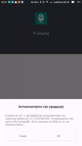

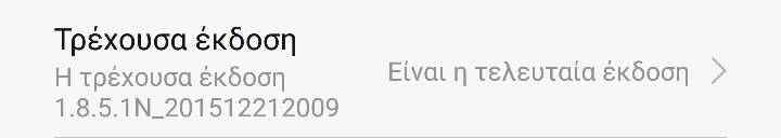

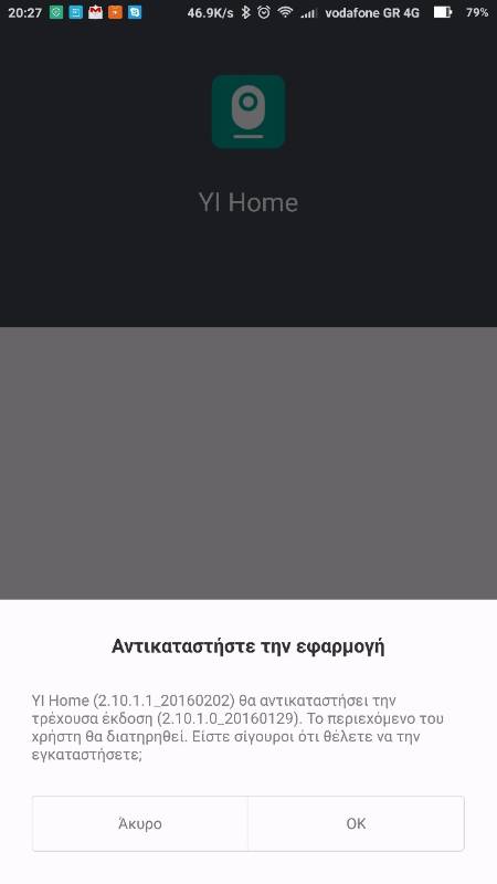

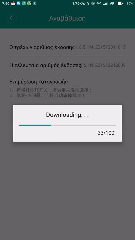

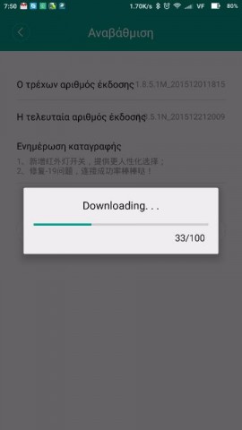

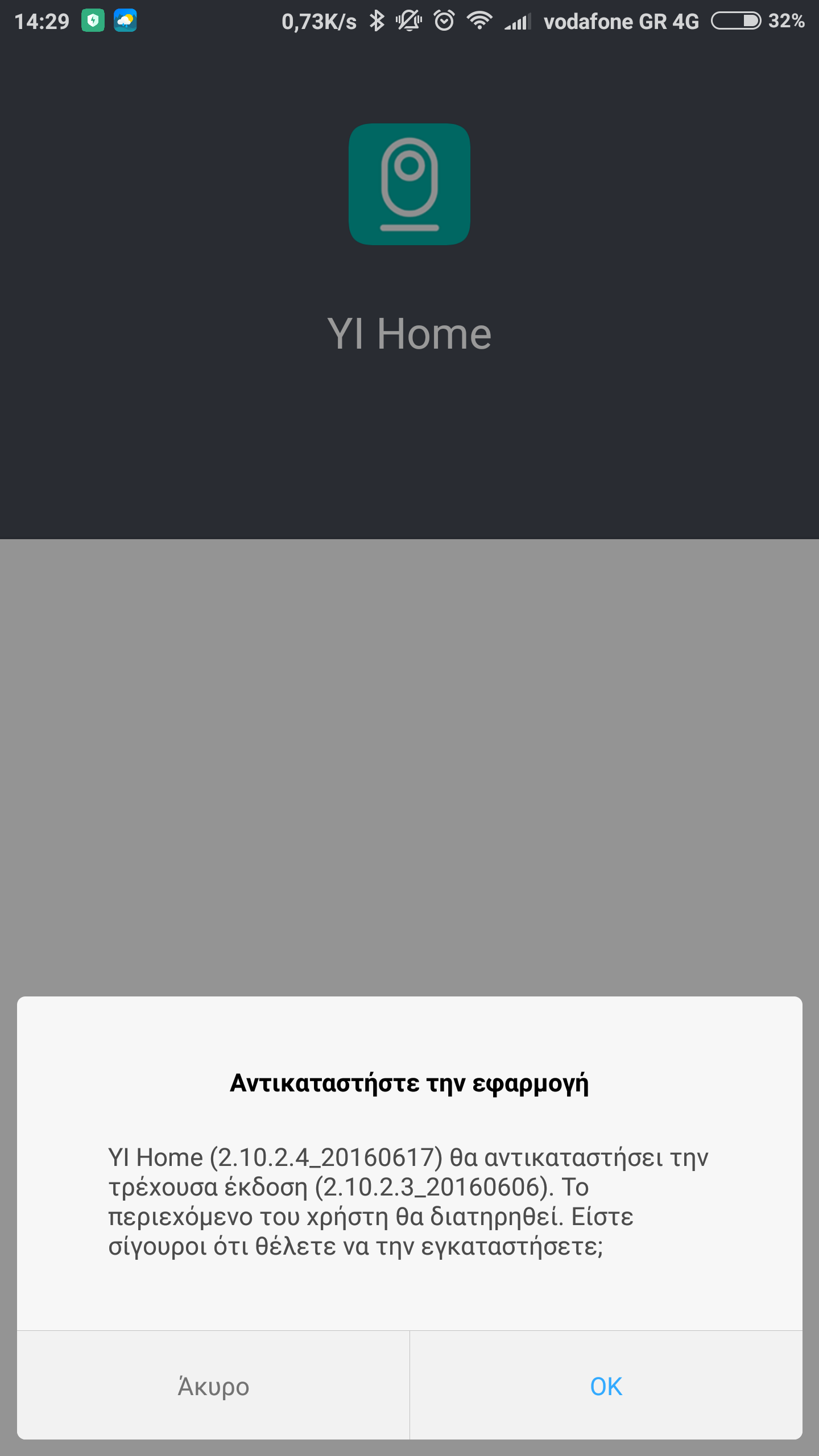

Μου βγαζει μηνυμα αναβαθμισης για την καμερα. Να την κανω ή να την αφησω ετσι οπως ειναι και ολα δουλευουν οκ
Η τελευταία που έχω είναι αυτή και δουλεύει μια χαρά με την τελευταία έκδοση του προγράμματοςΟ/H thanos8 έγραψε:
Γίνε VIP!!!
Γενικό ευρετήριο οδηγών για κάθε συσκευή -

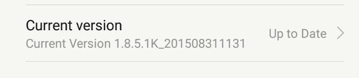

αυτη ή αναβάθμιση που μου ζητάει είναι για την εφαρμογη ή για την κάμερα;
Ή έκδοση της κάμερας είναι
